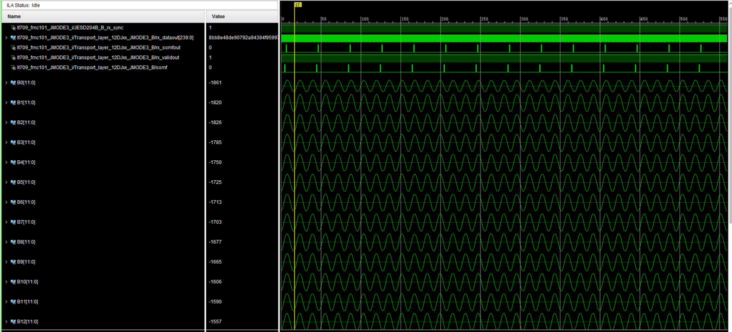

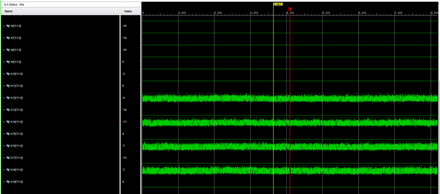

我正在根据 ADC12DJ3200EVM 的参考设计研发自己的硬件。   设置 LMK04828、LMX2582、ADC12DJ3200的顺序与 GUI 设置日志所示的顺序相同。  我已经测试了 PRBS7/15/23和斜坡测试以及传输层测试。 看起来都很好。 但正常运行时、我可以从通道 B 获取样本、而通道 A 看起来不正常。 顺便说一下、为了简化 PCB 布线、我将 DA0~DA7反相、但我已经为 JESD IP 设置了内部 RXPOLARITY=1。
附件是我记录的过程。
Jmode3_5F00_ChA_5F00_Unnormal.pdf
通道 B 正在工作、低于10MHz、6dBm 信号输入:

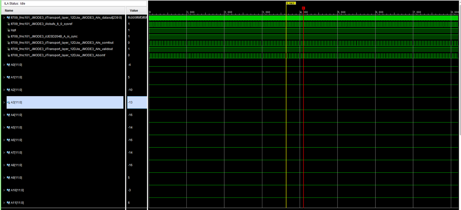

通道 A 不工作(采样 A0~A39):

    嗯。  似乎怀疑反转通道是问题所在。  也许可以验证所有引脚是否按预期反转、而 IP 是否真正处理反转。  检查同步脉冲是否按预期工作。
    -RJH
    您好、Hopper、
    因为传输层测试看起来不错。 我认为反相通道设置是有效的。 是否有任何其他方法来检查问题所在。

    A 通道似乎不是芯片的功能。
    我们更改了另一个板、两个通道都正常。
    Joseph
    您好、Joseph、
    如 Russell 之前所述、确保反相通道确实正确反相。
    您可以考虑检查问题是与模拟输入电路有关、还是 与 SERDES 输出(FPGA 侧) 有关的问题是使用 JMODE1 (启用了所有16个 SERDES 通道的单通道模式)。 默认情况下、Cha 用作输入、 输入正弦波 尝试捕获数据、然后查看是否存在问题。 如果仍然出现问题、请按照以下步骤将模拟输入更改为通道 B。
    1、向寄存器地址0x200写入0x00来禁用 JESD 块
    2.将0x02的值写入寄存器地址0x60、将输入复用更改为使用通道 B 作为输入
    3、先写入0x00、再写入0x01到寄存器地址0x6C、校准 ADC。
    4、向寄存器地址0x200写入0x01来使能 JESD 模块
    现在尝试再次捕获、您应该会看到通道 B 的所有16个通道上的数据。如果数据看起来仍然很糟糕、这意味着串行器/解串器端存在问题、我认为这与 SERDES 通道反转有关。
