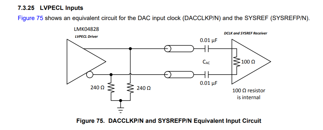

我在 NCO 模式下使用 DAC38J84。
我通过 SPI 设置新频率、并在一个脉冲 SYSREF 到达时"跳转到"新频率。

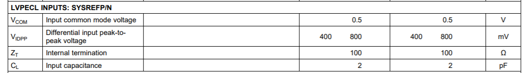

由于 SYSREF 是单脉冲信号、因此我应该将 SYSREF 输入配置为直流耦合 LVPECL。
在 D\S pg 11和55中、仅提到交流耦合 LVPECL 输入:
请建议直流耦合输入驱动器的配置是什么?

    请查找随附的有关 SYSREF 应用的应用手册
    请参阅第6.5节、了解模拟输出(基于内部带隙电路)和相关的温度系数。
    -Kang
