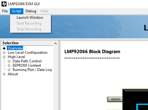

我使用的是 LMP92066EVM GUI、这里有基于 Python 2.7的脚本选项卡、您可以使用简单的 Python 代码来配置、写入和读取寄存器。 我的目的是将十进制的偏置/栅极电压转换为二进制、并将结果填充到指定的寄存器(DAC0和 DAC1)中、而不是手动执行。 我能够编写代码/脚本以将十进制转换为二进制、但我不知道配置、写入和读取寄存器。
您能帮您找到一些基于 python 2.7的示例/示例代码吗?或者、您只能找到用于配置、写入、读取等的命令行吗?
    Efram、您好!
    如果在 GUI 中启动脚本工具、您是否会看到空闲窗口?
