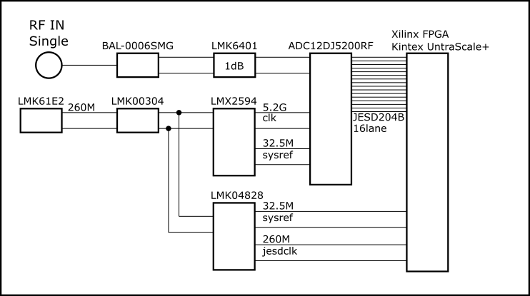

我在自己设计的电路板上使用 ADC12DJ5200RF。
目前,我所面对的问题是,广告转换的结果有时会受到干扰。
当我在问题发生时读取 ADC 寄存器时、地址0x2B2的[7:0]值与正常操作不同。
因此、我想问、当前初始启动过程是否有任何问题。
・为 FPGA 和 ADC 配置时钟和周期性 SYSREF
・设置 ADC 中的寄存器并执行 SYSREF 校准
・在 FPGA 中配置 JESD204 IP
・执行 ADC 的前台校准
FPGA 中的・μ s SYSREF 延迟调节
ADC 和 FPGA 以 JESD204B 的子类1进行连接、SYNC 信号表示连接有效。
但是、有时 AD 转换的结果会变得非常嘈杂、以至于无法看到波形。
这种情况是否有任何出路?

    电路很难提供、因为它们是分层的且很复杂。
    但是、我们可以提供方框图。
    我已经附上了误差和正常时间的 FFT 结果。
    这是当 Reader1处于正常运行状态且 Reader2出错时的 FFT 结果。 原始波形数据不可用。

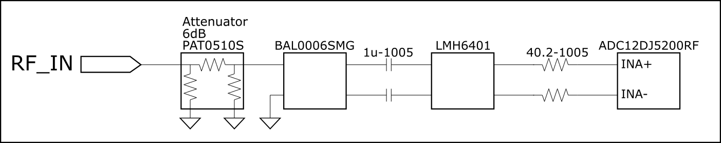

    我应该检查 LMH6401与 ADC 的接口、这似乎是问题所在。 FFT 似乎在 LMH VGA 输出 和 ADC 输入之间存在共模不匹配。 这可以使用 DMM 进行检查、这两个通道上的值应该相同。 如果 LMH 的输入是交流耦合、是否有原因需要进行直流耦合?
    Rob
    ADC 的输入为直流耦合可能不是很好。
    非常感谢您的建议。
    然而、当放大器的输出通过直流耦合输入到 ADC 时、精细延迟值是否会发生变化、ADC 的结果可能是稳定的、也可能不稳定?
    精细延迟值是否与 ADC 的输出有很大关系?
    精细延迟或 tadj 有助于处理采样时钟计时的延迟、 如果在捕获 ADC 数据时精细延迟使设置和保持时间延迟、则可能会影响输出性能。
