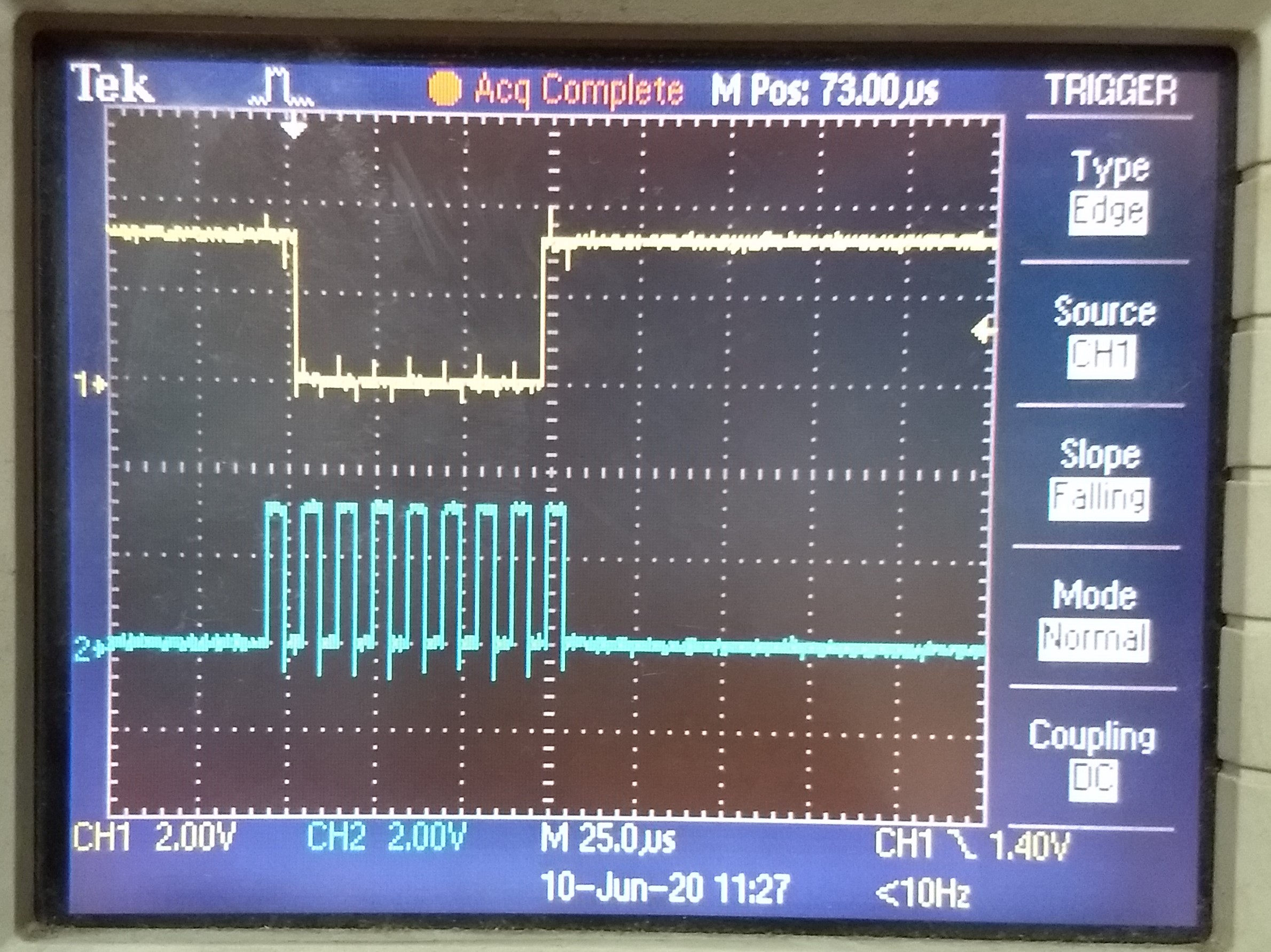

    我想告诉大家、我是这里的初学者。 对于示波器截图、我将示波器连接到 SDA 和 SCL 引脚并记录该图、这是正确的方法吗?

    以下是当我在程序中标记行(1)和(2)相同时得到的范围截图。
    在 (1)和(2)之间、我没有在这两个引脚上获得任何响应、在(2)之后、我也没有获得任何捕获响应。

    第一个示波器屏幕截图显示您正在使用写入地址0x40对器件进行寻址。  第9个 SCL 的响应应该是低电平(ACK)、但在这种情况下、寻址的器件发出一个 NACK。  确保 ADS112C04的地址引脚 A0和 A1都连接到低电平。 因此、您需要做的第一件事是确保收到通信的 ACK。

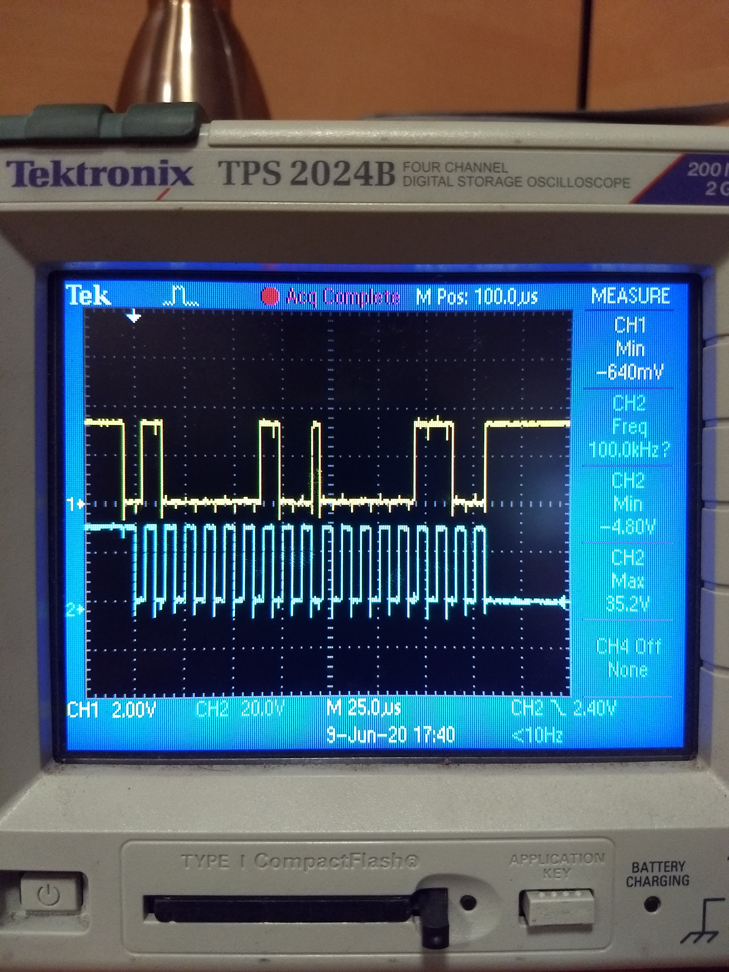

    我想我一直将 ADC 保持在复位状态、我从您回答的另一个线程中发现了这一点。 无论如何、现在已更正、下面是我现在获取的示波器截图。

    当我执行第(1)行(在代码中标记为红色)时,将获得上述范围快照。
    以上示波器截图是我执行行(2)时(在代码中以红色标记)
    我认为我没有从从器件获取 ACK、但它是在上图中获得的。 如果是这样、原因是什么?

    除了常规调用复位命令(其中 I2C 链中的所有器件都将复位)之外、所需器件必须在开始条件之后寻址。 所有通信都应以"开始"条件开始、以"停止"条件结束。 7位地址作为"开始"后的第一个字节进行左对齐。  第8位是 R/W 位。  当我在示波器0x80上看到时、这会告诉我地址是100 0000b (0x40)、R/W 位是0、这意味着它是一个写入。  若要从同一地址读取、它应在示波器上显示为0x81。
    第一个示波器屏幕截图中显示的是 Start + 0x82 (ACK)+ 0x06 (ACK)、这将是具有低功耗(写入)的 I2C 地址0x41 + 0x06、这是 ADS112C04的 RESET 命令。  这似乎根本不遵循您的代码。  因此、您可能需要更好地了解代码相对于所使用的微控制器而言是如何针对 I2C 工作的。  您还应查看数据表中的 ADS112C04命令第8.3节、了解该流程的工作原理和每个命令的字节顺序。
    由于地址0x41有 ACK、您是否连接了另一个 I2C 器件?

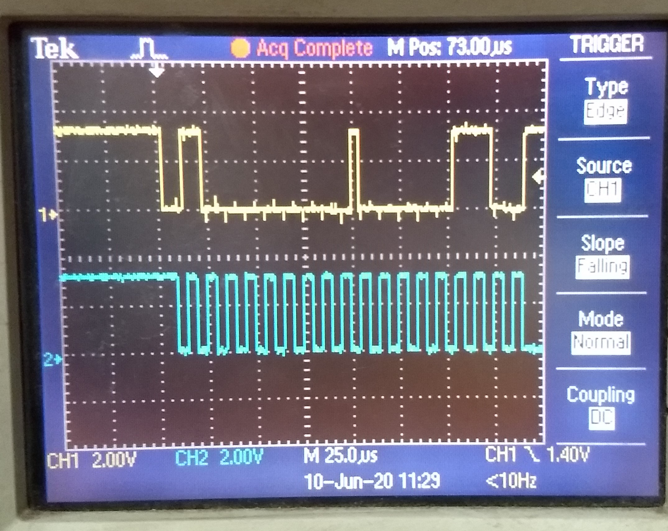

    正如您所说的、我已经开始与起始信号和给定从器件地址以及重置命令进行通信。 以下是根据上述代码获得的示波器截图。
    START 信号之后获得的示波器脉冲。 从机应答成功。
    时钟是否有任何原因保持在低电平状态、或者它只是因为至今未生成停止条件。

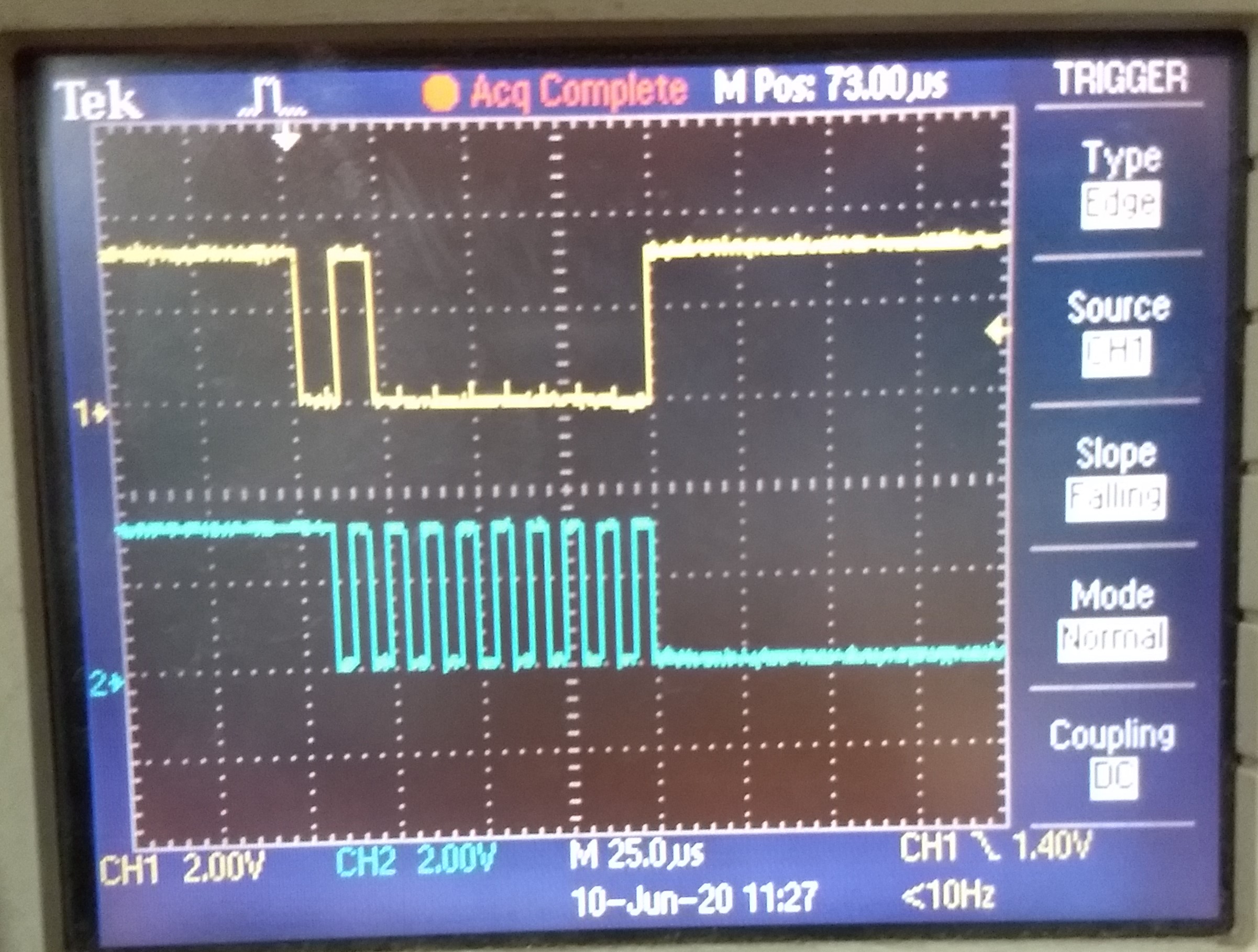

    0x80命令后获得的示波器截图
    在这里、从器件正在生成 NACK。 在从器件应答到同一地址之前。
    之后的 RESET 命令不会产生响应、为什么会发生这种情况?
    当我在代码中标记为红色的位置给出 START 信号时、我观察到另一种方式、而不是在我之前给出的位置(第一行)。 我获得 了以下示波器截图。
    在这里、从器件地址和复位命令都被确认。
    我的代码段是否有任何问题?

    完成通信事务后、必须始终发出停止条件。  否则、一旦执行初始命令、从器件将不知道如何响应。
