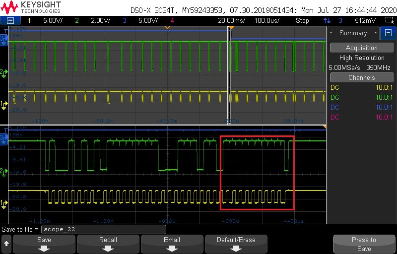

我的数据转换值和配置寄存器有问题。 我仍在9ms 间隔时间内读取3个字节(2个数据字节和1个配置寄存器字节)。
有时、我收到的配置寄存器的值(例如:0xFF 或0x83)与我预期的值(0x81)不同。 在这种情况下、由于转换的数据不同、ADS1100看起来好像已经被重新编程到不同的配置中。 有时我有我期望的奇怪数据值(例如0xFFFF)(0xF123)。

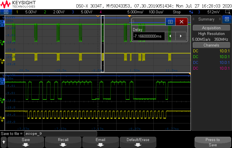

请参阅示波器图片。
正确的数据和配置。
正确的数据和配置。

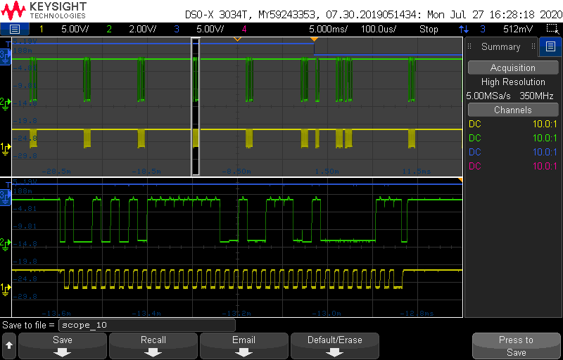

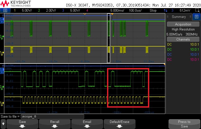

配置错误。
在另一种情况下、我的配置完全不好。
有时、我的数据和配置(数据0xFFFF、配置0xFF)不正确。

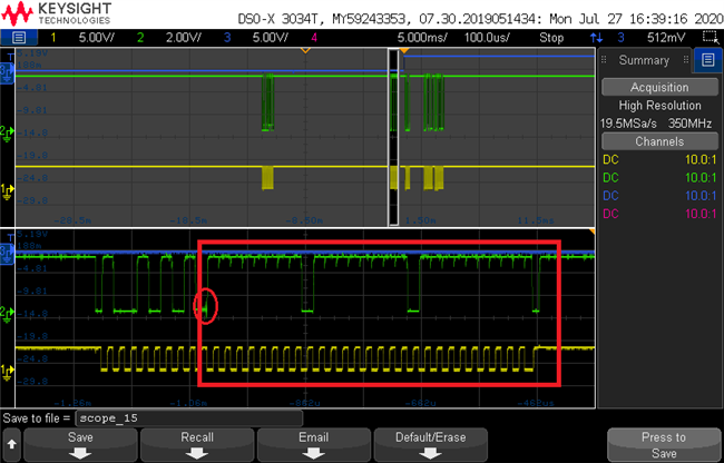

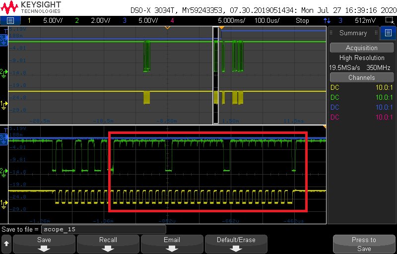

    我不确定发生了什么、但我想重点介绍 I2C 通信。 我注意到的一件事是、在这个帧的第二个字节之前、您展示了一些噪声(用红色圆圈标出):
    在地址字节之后、器件首先确认通信、但在噪声之后永远不会再次响应。 SDA 始终保持高电平、所有 ACK 都来自主器件。 在这里、潜在的问题是、来自 ADS1100的第一个 ACK 上产生的噪声。 但是、对于所有涉及通信问题的示波器截图、从器件看起来像是在事务的中间停止通信、并且在通信结束时不再响应。
    我想、在某种程度上、ADS1100正在接收到一个停止条件、之后它不再响应。 我不确定这是如何发生的、但我会检查 I2C 通信中是否存在噪声。 您可能需要将 I2C 调整得更慢、或者使用更高值的上拉电阻器来查看是否会影响此误差。 总线线路上的少量电容也可能会清除通信。

    很抱歉迟到了、但我们发现时钟信号的上升沿有问题。
    等待图片。
    大家好。
    我们发现时钟信号的上升沿存在问题。
    有时、在上升沿发生这种干扰后、我们有高数据信号。 这可能是原因。
