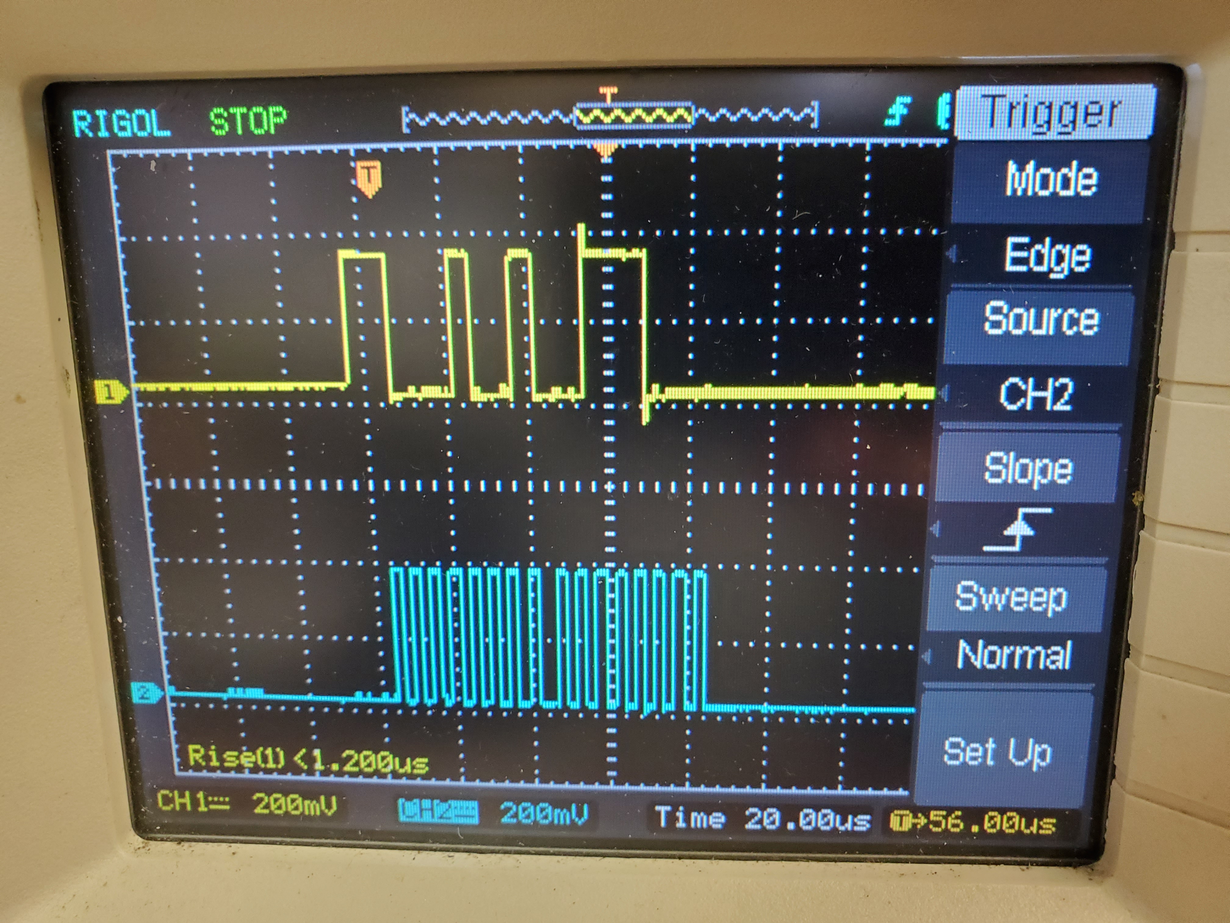

    我在发送初始问题后对其进行了一些限定、一个伙伴提出的问题是、8位 SPI 传输之间存在轻微的差距(8位、轻微暂停、然后是接下来的8位)。 这会导致该转换器出现问题吗? 看起来可疑的是两个突发脉冲之间的5个时钟周期间隔。
    如果这听起来不像问题、我可以再次将其范围缩小并发送图片、但这是一个难题、因为我们没有很好的测试点、而我们的示波器只有2个通道。
    下面是一个示例、我将 SPI 时钟减慢至120kHz 蓝色是时钟、黄色是 ADC 上的 dout。 我们每次都要设置最后5位11000。
    您好 James、
    两个8b 传输之间没有时间差问题。  您是否使用 DIN 作为芯片选择、或者您是否将此引脚连接到高电平以进行3线 SPI 操作?
    相对于 SCLK 的输出数据看起来是正确的。  您能否使用 CONVST 和 SCLK 发送类似的图片?  上述波形的输入电压(和基准电压)是多少?
    ADS8866在 CONVST 的上升沿启动转换、您必须等待至少8.8uS 才能启动 SCLK 以检索数据。  否则、可能会显示损坏的数据。
    Keith
