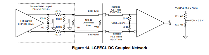

在 DAC3xJ8x 器件初始化和 SYSREF 配置应用手册第19页中、介绍了如何在 LCPECL 直流耦合配置中工作:

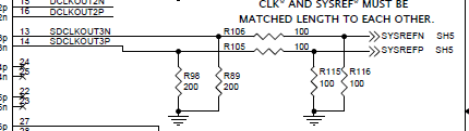

此外、在 DAC38J84 EVB sch 中描述了以下网络:
  • 为什么两种情况下的网络不相同?
  • 该网络的目的是 通过电阻分压器将共模电压从2V 降至0.5V、但电阻分压器为1:2、不是吗?
  • DAC 入口的信号 Vpp 振幅是多少? 它足够强大吗?
阿萨夫
    Asaf、
    EVM 上使用的 LMK04828设置为 LCPECL 时、共模为1V。 使用1:2分压器时、DAC 将看到0.5V。  底线 是在使用交流耦合时使 SYSREF 满足 DAC 的共模要求、并满足交流或直流耦合时的最小电压摆幅。
