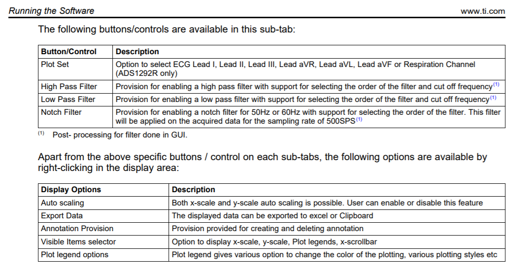

6) 6)滤波器(高通、低通和陷波)是否显示在 ADS1292R 内的功能表中? 如果是、请告诉我们寄存器的偏移地址。

    6. 否 这些函数在 GUI 软件中实现、以显示后处理结果的示例。
