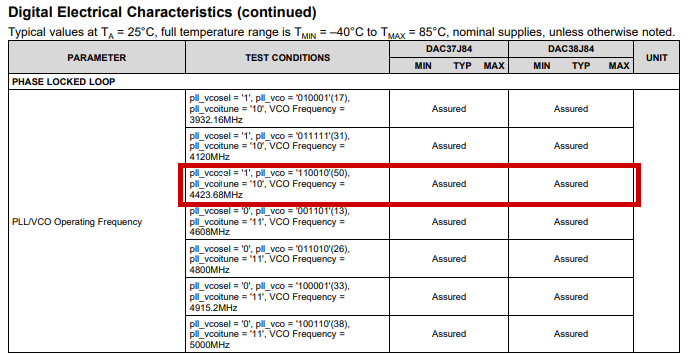

我尝试使用 DAC38J84的 PLL 和 VCO 生成频率为2211.84MHz 的内部 DACCLK。
I 输入122.88MHz 外部频率。 n 分频器= 1 /预分频器= 2 /M 分频器= 18、VCO 频率= 4423.68MHz (PLL_vcosel ='1'、PLL_VCO ='110010'(50)、PLL_vcoitune ='10')。
DACCLK 频率应设置为2211.84 MHz、对吧?
此外、是否有 PFD 可与之进行比较的频率范围?我想它取决于 CP 值。
Itoh
    Itoh-San、
    您可以使用4的预分频器以及以下 VCO 设置
    PFD 速率必须与122.88MHz 的外部时钟速率相匹配。
    Kang 先生
    我认为、如果我将预分频器设置为4、并且 VCO =4423.68MHz、则 DACCLK 变为1105.9MHz (4423.68/4=1105.9MHz)
    我们要设置2211.84MHz,因此请尝试设置预分频器2。 对吗?
    是否可以将例如 2211.84MHz 插入 PFD? (对于插槽、在 DACCLKP/N 引脚中插入2211.84MHz 并 将 N 设置为1)
    武城
    Takeshi-San、
    [报价 USER="user5983069">我们要设置2211.84MHz,因此请尝试设置预分频器2。 这是正确的吗?[/引述]
    是的、正确。 很抱歉出错了。
    [引用 user="user5983069"]是否可以将例如 2211.84MHz 插入 PFD? (对于插槽、在 DACCLKP/N 引脚中插入2211.84MHz 并 将 N 设置为1)[/QUERP]
    您将需要增大 N 值以使 PFD 保持在500MHz 以下。 500MHz 的 PFD 是片上 PLL 的最大范围
    -Kang
