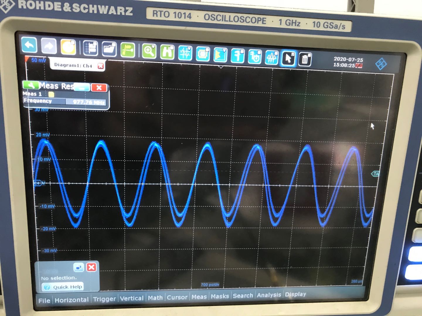

当我使用 LMK04828BEVM 的 DCLK10作为输出并将时钟分频器设置为3时、输出波形是否不稳定? 为什么?

    请参阅 类似文章
    1、此通道中的"占空比校正"功能已启用。
    2、仔细检查输出类型和端接器。 40mVpp 太小。
    3、 使用  带宽更宽的示波器和探头。
