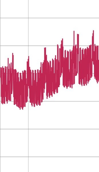

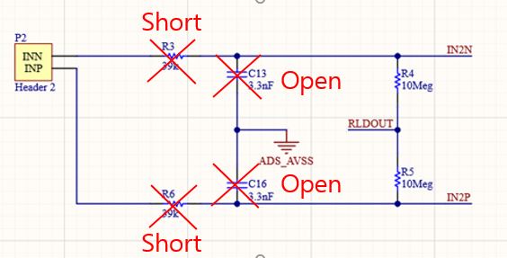

我在电极之后立即设计了低通滤波器。
然后、当我使用低通滤波器时、我得到以下波形。 (RLD 打开和 RLD 关闭)
RLD 打开(上图)
RLD 关闭(上图)
在移除低通滤波器时、
获得了以下波形。
我有2个问题。
第一个问题
我安装了滤波器、但为什么会有更多噪声?
第二个问题
我应该如何改进这一点?
感谢你的帮助。
    尊敬的 Song:
    幸会、我是 Alex。
    您如何推导 RLD 信号?
    RLD 放大器的用途是反转信号链中的噪声并将其注入患者、以将其消除。 但是、抗混叠滤波器的放置可能会影响信号链、从而以无意的方式消除一些噪声。 然后是 RLD、会将噪声重新添加到信号链中。 我建议将抗混叠滤波器放置在2个10Mohm 电阻器和 RLD 网络之后、以便抗混叠滤波器是输入引脚之前的最后一个无源电路。
    您好,宋
    我将在 Alex 的回复中添加两个注释:
    1. 滤波器组件的容差和滤波器截止频率在信号链的共模抑制中发挥着重要作用。 我们在 BIOFAQ 页面上提供了有关使用 RLD 改善 CMRR 的应用手册、其中介绍了这种关系。 ADS1292R 数字滤波器中的截止频率设置为大约1/4数据速率、因此可以将模拟低通滤波器截止频率设置为大约高10倍、而无需担心。
    2. 低通滤波器和 RLD 上拉电阻的位置只有在使用 RLD_SENSx 寄存器推导交流共模信号(您应该这样做)时才会很重要。 如果启用 RLD_SENSP[1]和 RLD_SENSN[1]、RLD 环路将从这两个电极感应共模。 首先放置上拉电阻器将允许 RLD 反馈纠正低通滤波器组件中的某些不匹配情况。
    我猜、R-C 组件中的不匹配会导致大量电力线噪声从共模信号误差转换为差分信号误差。
