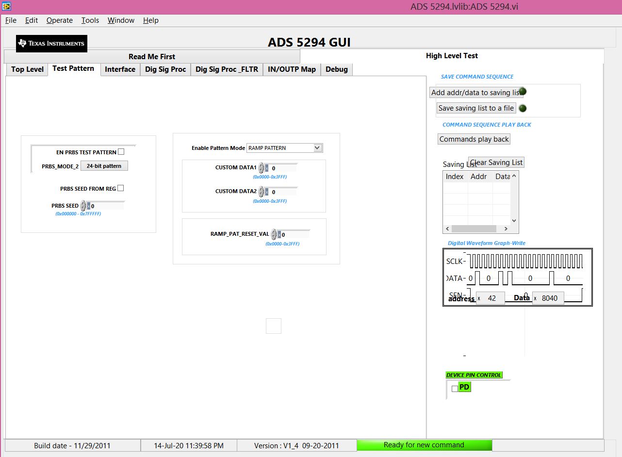

我一直在尝试使用 TSW1400evm 测试 ADS5294 8通道80MHz 采样板。
我一直在使用 HSDC 软件来测试我的图形生成。
我已经附上了我所使用的 AD5294软件配置的片段、以及在 TSW1400evm 上获得的结果。
    感谢您使用 ADS5294器件。

    让我尝试更好地解释我的问题。 我为 AD5294电路板提供了一个外部时钟 、即20MHz 1Vrms 脉冲信号、以及通道1上的一个输入信号、即5MHz 1Vrms 正弦信号。
    在连接 TSW1400并在时域中捕获信号时、下图是我接收到的内容。

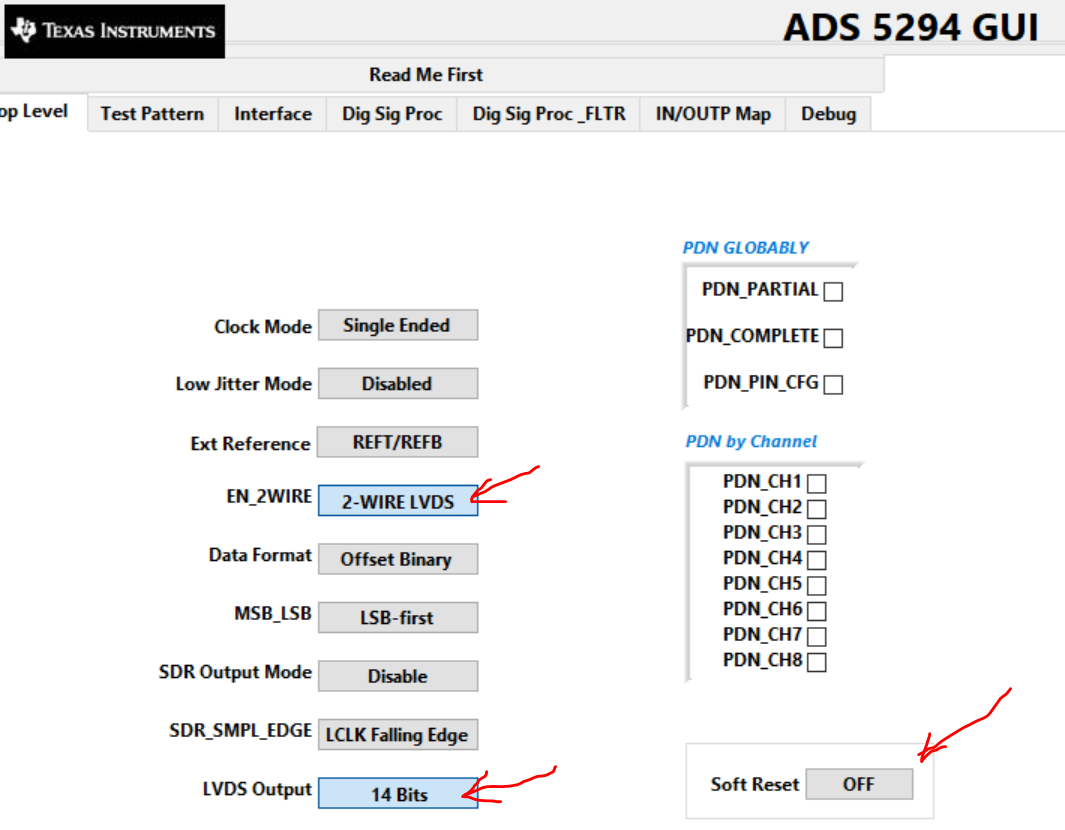

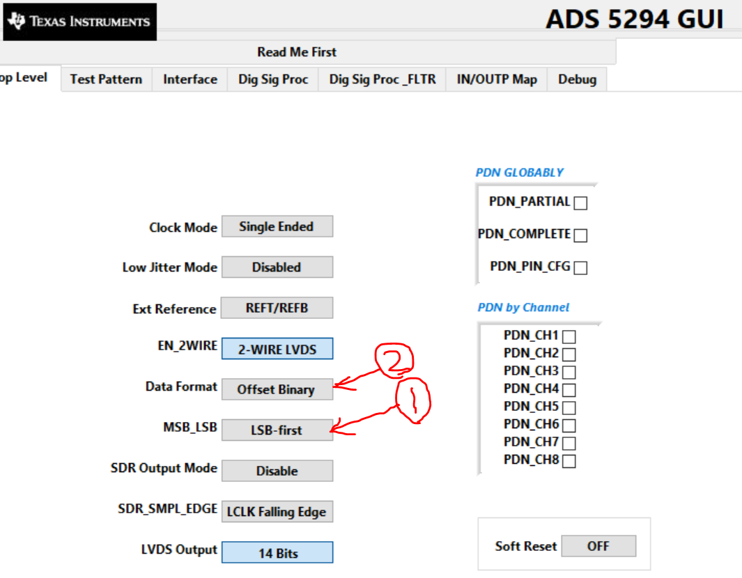

    根据您选择的 ADS5294_2W_14b、
    请尝试以下操作。
    1) 1)首先、请尝试并确认以下内容:
    2)、然后请运行 TSW1400 GUI
    如果仍然不是很好、也请按以下方式尝试更多内容:
    但请逐一尝试(不能同时尝试)。
    希望这能有所帮助!

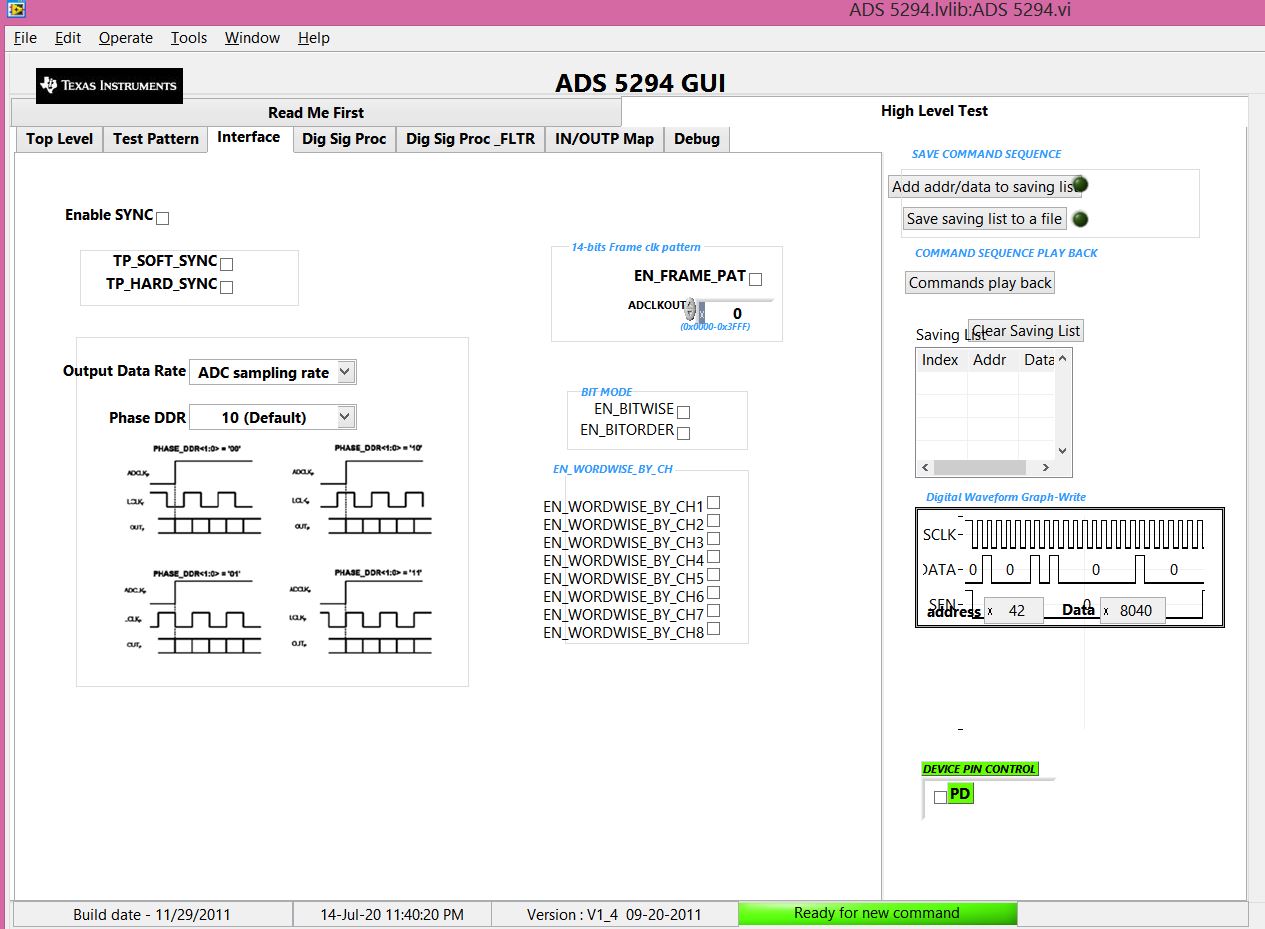

    2.我将发布   我使用过的 AD5294软件的设置
    请单击:
    "2线 LVDS"按钮两次
    和"14位"按钮两次。
    请尝试!
