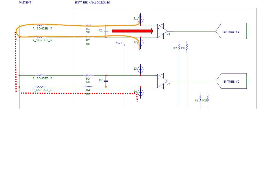

我们在 ADS1299上使用了一个具有2个通道的 ERG 系统。
在连续阻抗测量模式下, 电流源的电流是多少?
例如,来自电源#1的电流是否可以进入通道#2以影响结果?
请参阅随附的图片。
谢谢你
    Stephane、您好!
    很高兴听到您的声音!
    电流可以通过3种不同的方式返回 AVSS:
    1. 同一通道上的负电流源。 如果同时使用给定通道的 INxP 和 INxN、电流将从正极引脚流出并通过负极引脚返回。
    2. 另一个通道上的负电流源。 如果在一个通道上仅启用 INxP 进行导联脱落检测、而在另一个通道上仅启用 INyN、则导联脱落电流将流出通道 x 的正引脚并通过通道 y 上的负引脚返回。
    3. 偏置放大器。 如果为导联脱落检测启用了不平衡数量的 INxP 和 INxN 输入、则剩余的电流必须通过偏置放大器返回。
    您分享的图说明了场景1。 电流将通过同一通道的负引脚返回。 其余通道上的输入引脚将为高阻抗、并且不会有电流流流过该处。
    如果通道1和通道2都为采集活动、请执行和
    通道#1和通道#2均有效、可用于导联脱落检测(阻抗测量)、
    探头都连接到身体...
    通道1电流保持在通道1上而通道2电流保持在通道2上的原因是什么?
    如果5个探头中的1个断开连接,会发生什么情况?
