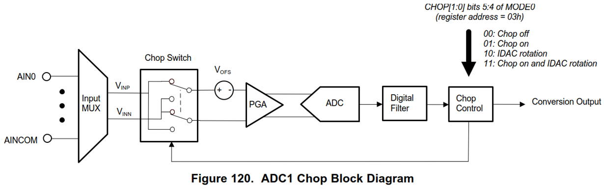

我正在将 ADS1262设计到一个新项目中。  我想利用斩波模式的优势、但由于我计划绕过所有输入的 PGA、我希望确保可以使用该模式。  数据表的第9.4.12节说明了"该器件使用斩波稳定型 PGA 和调制器..."、这是我产生混淆的原因。  这使其听起来像是斩波电路被烘烤到 PGA 本身中。
但是、在本段正下方的图120中、斩波电路被描绘为看起来与 PGA 分离的分立式模块。  此图中未显示旁路开关、因此我不确定它们相对于斩波电路的位置。  在浏览寄存器时、斩波使能似乎与启用 PGA 没有任何相关性、因此我希望我可以按照自己的喜好进行设置。
在继续之前、感谢 TI 的确认。
Josh

    Josh、您好!
    PGA 本身包含两个斩波稳定型放大器、可在 PGA 内部提供低输入电压偏移和漂移、请参阅数据表图71中的 PGA 方框图。 但是、斩波模式是一种使用特定控制和开关电路设计的附加结构、用于将整个信号链中的失调电压和温漂降低到非常低的水平、包括 ADC 内核和滤波器产生的误差、该误差不同于内部 PGA 的斩波稳定放大器。
    如果您真的不想使用 ADC 上的内部 PGA、或者您可以将 PGA 的增益设置为1、请参阅下图、了解在不同 PGA 增益配置(旁路、1、2、... 32)下、当斩波模式打开时、失调电压与温度间的关系。 增益越高、失调电压和漂移就越低。

    我看到了 Dale -如果我理解正确、听起来好像有两个独立的斩波块、我很高兴听到我仍然可以启用和使用 PGA 外部的斩波块。
    非常感谢您的回答!  这是一个很大的缓解。
