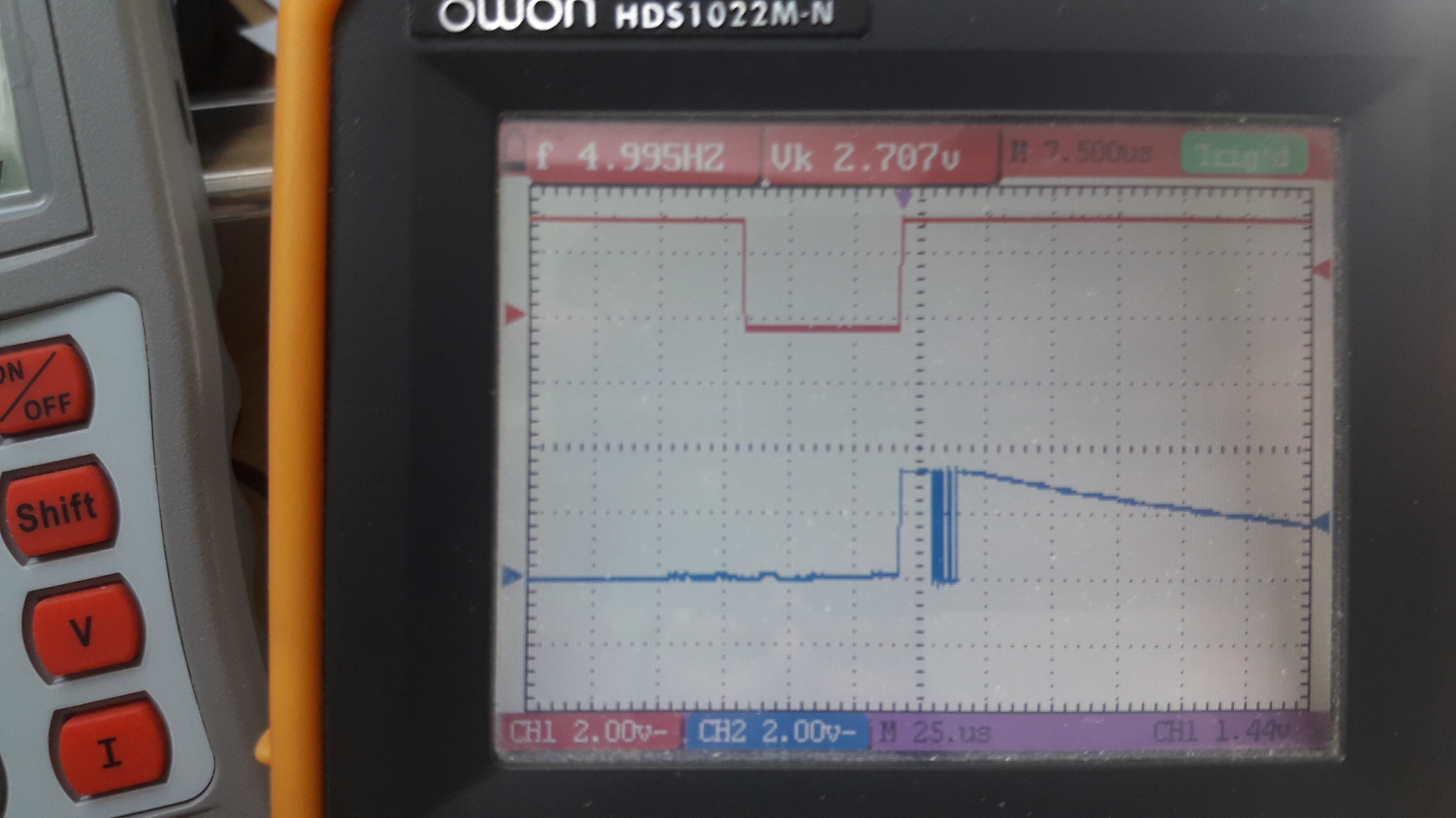

    你好!
    我有两个通道示波器。 我想我可以管理这一点。
    你好!
    我在这里附加图片。 我没有看到任何区别…
    红色图表示 DRY 引脚、蓝色表示 DOUT 引脚。
    值正常时的屏幕(两次循环-每个通道的读数):
    屏幕在不正常时显示(仅从频道读取一次):
    数据速率设置为5SPS。
    您好、Frank、
    说实话、这两张图片看起来完全相同、因为其中一张只是另一张图片的副本。 您是否有机会发布相同的图像两次?
    如果不是、则两个波形之间显然没有差异、并且环路似乎没有执行任何操作。 我想这是个好消息、因为它排除了这一点。
    我建议一起查看 DIN 和 DOUT、以确保满足所有时序规格。 我还想知道 DOUT 线为什么会在该示波器镜头中下降。 SPI 线路上是否有电阻/电容?
    布莱恩

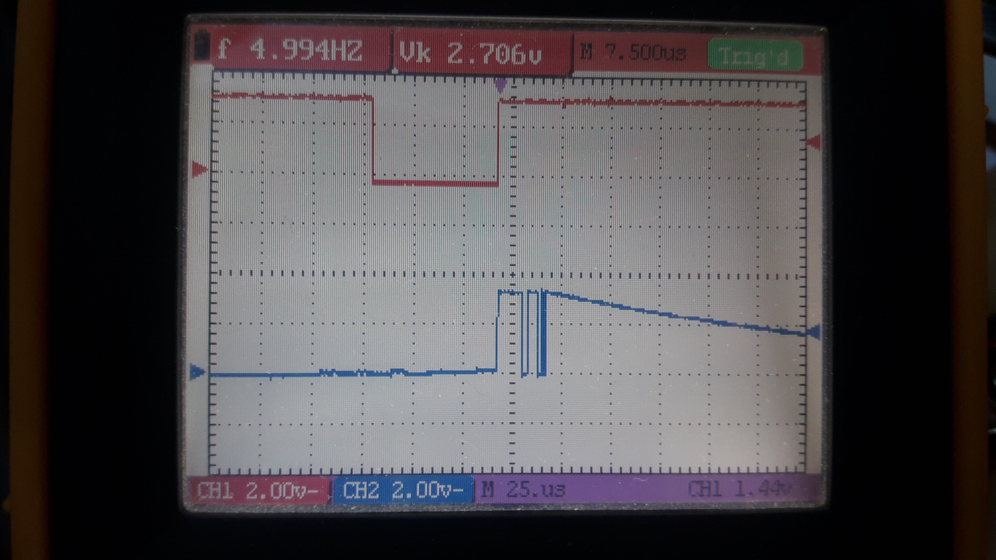

    你好!
    我将制作新的屏幕快照 100%确定。 请给我几分钟。 我会回来的。
    测量值正常时的屏幕截图。
    测量值不正常时的屏幕截图。
    你好!
    红线是 Din、蓝线是 dout:
    测量数据正常时的屏幕(每个通道两次循环):
    测量数据 不正常时的屏幕(每个通道无循环):
    嗯、我认为 Din 数据应该在 dout 之前、而不是在同一时间。 如果我对每个周期重复两次、那么第二次尝试将是合理的。
    但我不知道为什么会发生这种情况… 我将尝试增加(MUX、SYNC、WAKEUP 语句组)和 READ 语句之间的暂停...
    您好、Frank、
    在最后一组图像中、您的 DIN 线在 DOUT 线为3V 时使用5V 逻辑电平(因为它们在示波器上都处于相同的2V 刻度上)。 是这样吗? 这肯定会导致问题、因为器件期望逻辑电平为3V、并且可能无法正确解释5V 逻辑。
    不过、无论在哪种情况下、数据都是相同的、可能接近满量程读数。 这似乎与您从系统获取和存储数据的方式有关。
