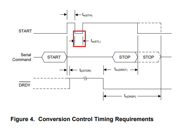

根据下面的"转换控制时序要求"、需要将 START 引脚驱动为低电平。
在连续模式下保持转换时、是否不需要这样做?
换句话说、我们可以在保持转换时将 START 引脚驱动为高电平、对吧?
Kuramochi
    您好、 Kuramochi、
    您的理解是正确的。 转换通过将 START 置为高电平来启动、并通过将其驱动为低电平来停止、START 引脚可连接到 DVDD 以实现仅用于连续转换模式的永久自由运行转换。 此外、START 和 STOP 命令还可用于将 START 引脚连接到 DGND 以通过命令控制转换。
