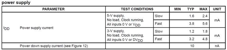

请帮我仔细检查:
下表中的功耗是 IC 的总功耗还是一个 DAC 的功耗?
2.对于 TLV5614、能否单独控制4个 DAC?  断电模式的用途是什么?
    感谢您给我们写信。
    功耗是整个 DAC 的功耗。
    2、每个 DAC 将由 A1和 A0位独立控制。
    请参阅用于写入 DAC 的数据位格式。
    希望这能澄清。
