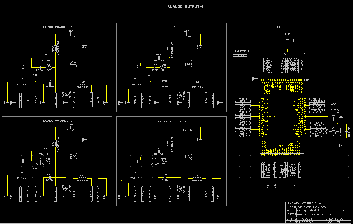

大家好、我将在0-15V 和4-20mA 设置下使用 DAC 8775。 尽管 IC 运行良好、但我们遇到了2个问题:
1)当任何(或所有)通道在未加载的情况下设置为当前模式时,IC 会记录错误。
2)读取错误代码(状态寄存器)会返回 giberish 的答案:34、923 (1000100000000111)。 当我们在电流模式下激活不同通道或加载除一个通道之外的所有通道时、我会收到相同的值。 我已经测试了多个芯片、所有芯片都出现了相同的问题。
请提供建议。

    1.您能否共享原理图?

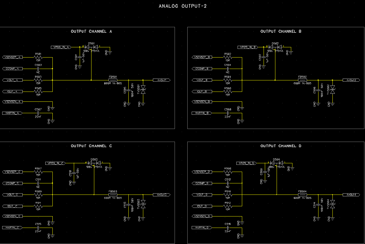

    以下是该器件的原理图;

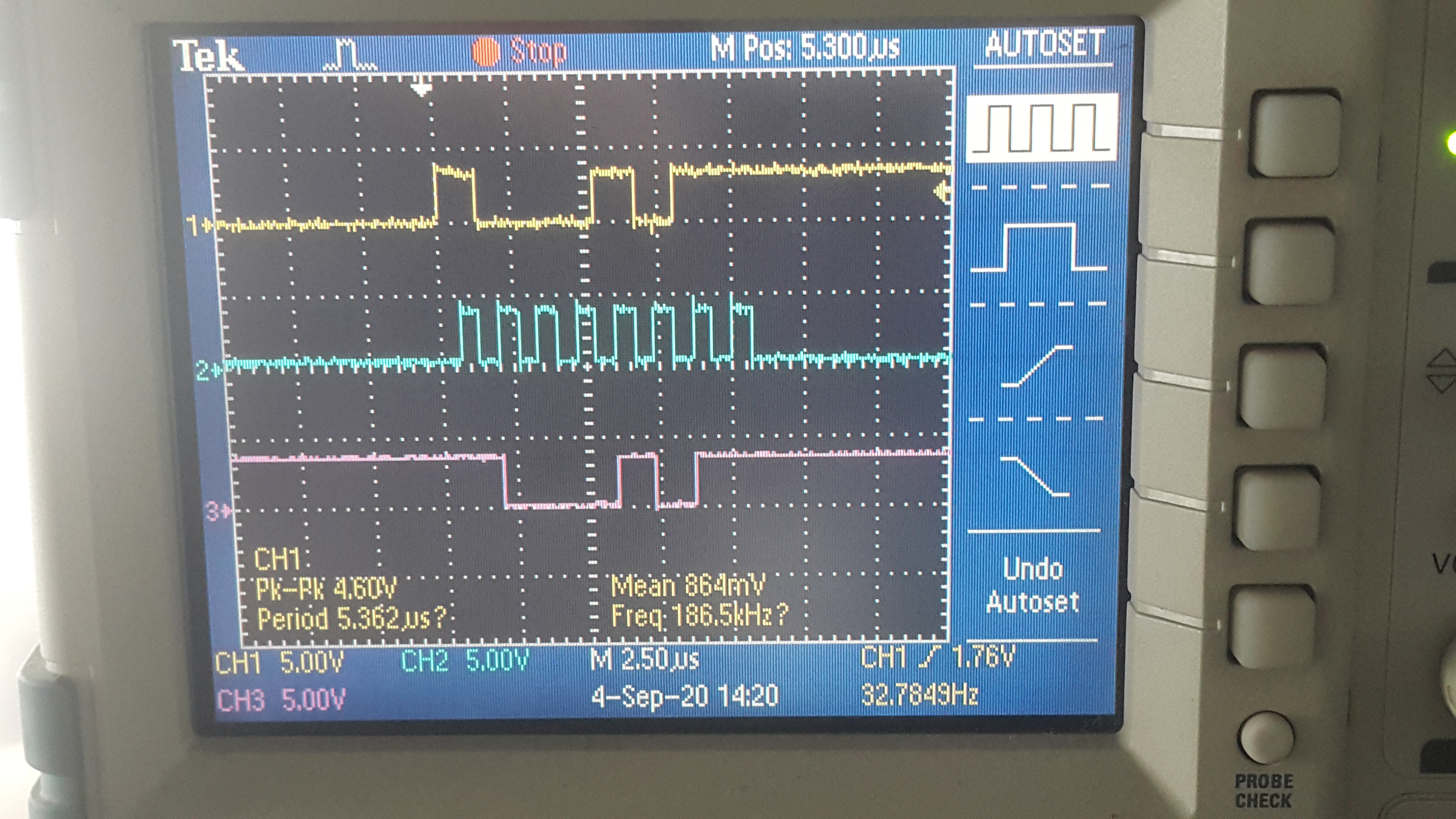

    这是主要问题:就像您一样、我也怀疑我们的时序可能有故障、因此我做了一些测试。 我特意将选择通道设置为开路条件、以产生可预测的误差。 遗憾的是、无论我选择哪种组合、我都能得到相同的答案。
    监听此信道的通信尤其困难、因为无论怎样、我们都没有任何测试点、我似乎在管理它。 结果如下:
    请注意、青色是时钟、黄色是 MOSI、品红色是 MISO。
    Anıl μ A
    尊敬的 Aniz:

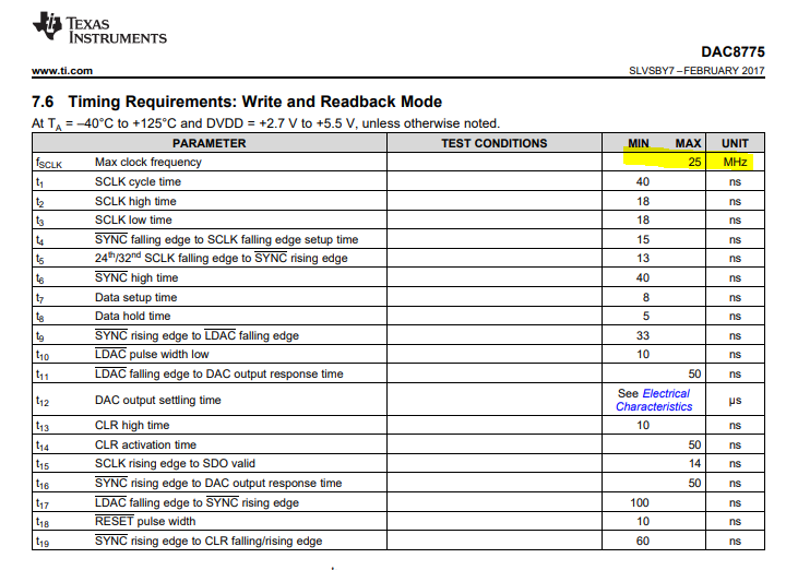

    我认为您会得到不一致的结果、因为您违反了器件的最大时序要求。  该器件支持25MHz 的最大 SCLK 频率、您的工作频率似乎接近60MHz。  数据可能被错误地锁存、SDO 线路可能无法以该速度驱动输出、因此回读无效。
    作为调试步骤、请尝试显著减少 SPI 时序。  我想您可以从最大允许速度开始、但最好检查一下使用非常慢的东西、例如10MHz 来验证响应。
