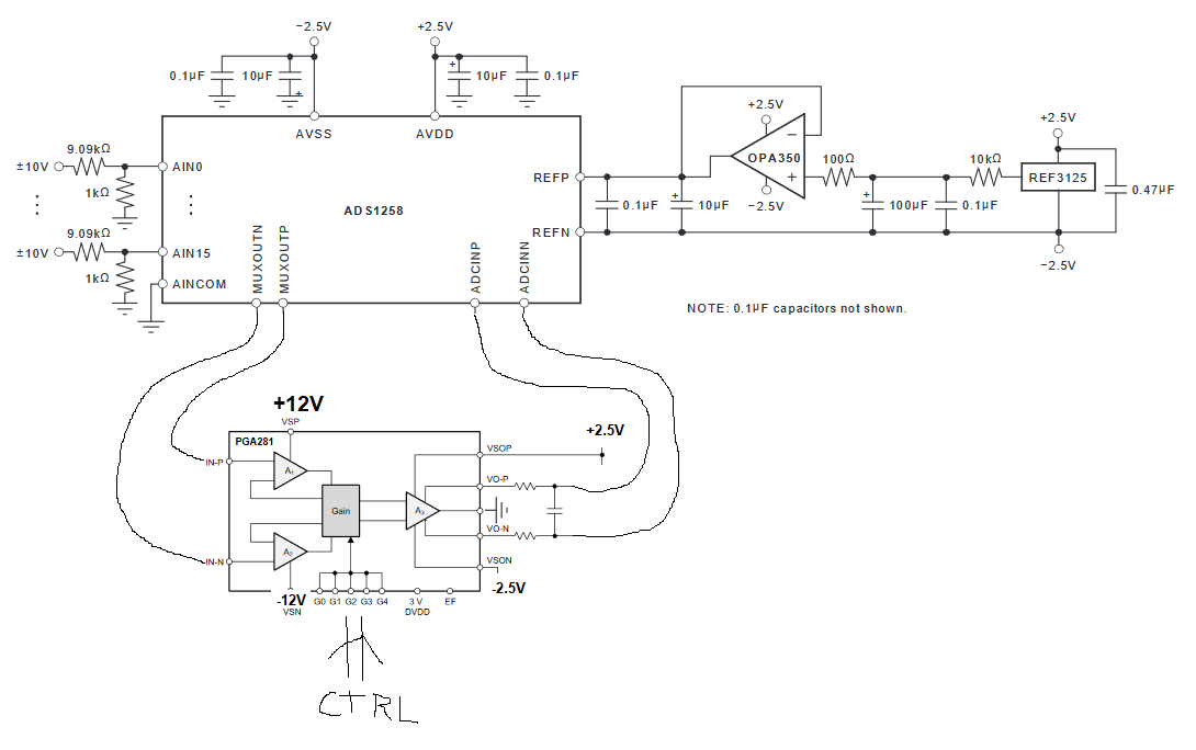

我想使用具有双极±1V 输入 AI_D0…的 TI ADC ADS1258 D15涵盖平衡和不平衡信号、请参阅应用手册(IC 数据表)的以下原始内容。
1.我希望使用 PGA281并希望 PGA281能够为信号提供增益和衰减、以增加动态范围。 如果是、有任何关于如何将其连接到 ADS1258的建议?
2、 双极性操作是否保持不变?
3.这对平衡信号和不平衡信号都有效吗?
对于上面的电路、我们需要双极输入。 VREFN 引脚30 -2.5V 和 VREFP 引脚31 +2.5V 不应该? 目前、VREFP 似乎与 GND…有关
5.以下连接是否正常? 我是不是说 VOCM 引脚是高阻抗输入、必须由外部电压驱动、通常接近中间电源。  输出信号在共模电压(VOCM)周围完全差分。 为了提供最宽的信号振幅范围、VOCM 输入引脚通常被连接至中间电源电压。 VOCM 是一个高阻抗输入、需要在电源边界内通过外部连接至电压。 如果 VOCM 引脚保持悬空、则输出共模电压未定义、放大器将无法正常工作。 VOCM 输入的可用电压范围在"电气特性"中指定、必须加以观察。

    尊敬的 Bryan:
    我们不需要固定增益,我们希望能够调整增益,这就是我们认为 PGA281是正确的 IC 的原因。 我们将对 PGA281进行编程并控制增益、从而提高动态范围。 我们不介意更高的输入电压,这不是使用 IC 的原因。
    其中连接了 ADS1258的共模 VOCM
    最棒的地方
    -         基准 REF3125 2.5V 是否正确连接? (它遵循数据表中的应用手册)。 我们需要双极输入,不应该使用 VREFN 引脚30 -2.5V 和 VREFP 引脚31 +2.5V? 当前 VREFP 大约为 GND…
    最好的 rgds
    公里/小时

    关于 PGA281:该器件需要高电压电源才能运行(您可以在发送的图像中看到 VSP 和 VSN 分别为+15V 和-15V)。 因此、即使您不使用高电压输入、PGA 仍需要高电压电源。 您的系统中是否至少有+/-10V 电源?
    此外、您如何知道何时更改 PGA281上的增益? 您必须对输入信号的含义有所了解、如果增益过高、则 PGA 范围可能会过高。 或在增益过低时获得非常低的动态范围
    关于 PGA281上的 VOCM 引脚:输出信号在共模电压(VOCM)周围完全差分。 VOCM 输入引脚通常连接到中间电源电压、以提供最宽的信号振幅范围。 VOCM 是一个高阻抗输入、需要在电源边界内通过外部连接至电压。 请注意、在这种情况下、1/2 Vs 是指 ADC 的电源电压。 因此、如果您使用双极电源(AVDD =+2.5V、AVSS =-2.5V)、则应将 VOCM 连接至0V 或 DGND。
    关于基准:如果您有双极电源(AVDD =+2.5V、AVSS =-2.5V)、并按照图67所示连接 REF3125、那么您可以正确地看到 REFP 相对于 DGND 为0V。 但是、您施加到 ADC 的输入信号始终相对于基准电压进行转换、在本例中、基准电压将为2.5V。 因此、如果您的输入信号为2.5V、您将获得正满量程输出代码。 如果输入信号为-2.5V、则会得到负满量程输出代码。
    如果您有其他问题、请告诉我
    布莱恩
    尊敬的 Bryan:
    在您的问题上:
    Kpk>>为此、我将使用+12V
    您如何知道何时更改 PGA281上的增益? 您必须对输入信号的含义有所了解、如果增益过高、则 PGA 范围可能会过高。 或者在增益太低时获得非常低的动态范围?
    KPN >>用户将通过在 GUI 上更改寄存器来设置增益。 与示波 器类似、用户需要知道输入何时需要衰减器或需要哪种增益(取决于所需的灵敏度)。 我们将确保用户仅设置灵敏度、并相应地设置增益以避免超限。
    您能否确认最终电路是否正常? 如果需要更改、请建议:
    公里/小时
    Poh、您好!
    感谢您提供这些附加详细信息。
    根据您的配置、PGA281应在您的系统中工作。 请注意、PGA281的输入范围超出了 ADS1258 MUX 的输入范围。 因此、只要您仅使用增益设置、并且没有衰减、一切都应该正常。 换句话说、请确保您处于 ADC 的输入范围内、而不是 PGA 的输入范围内。 如果您确实需要衰减、则必须在 ADC 外部完成、例如您共享的上一个图像中所示的电阻分压器
    此外、您还可以使用 REF50xx 代替数据表中所示的 REF3125 + OPA350。 这只是一个更简单的解决方案、因为 REF3125没有缓冲输出、并且在编写 ADS1258数据表时 REF50xx 器件不可用。
    如果您需要其他信息、请告诉我。
