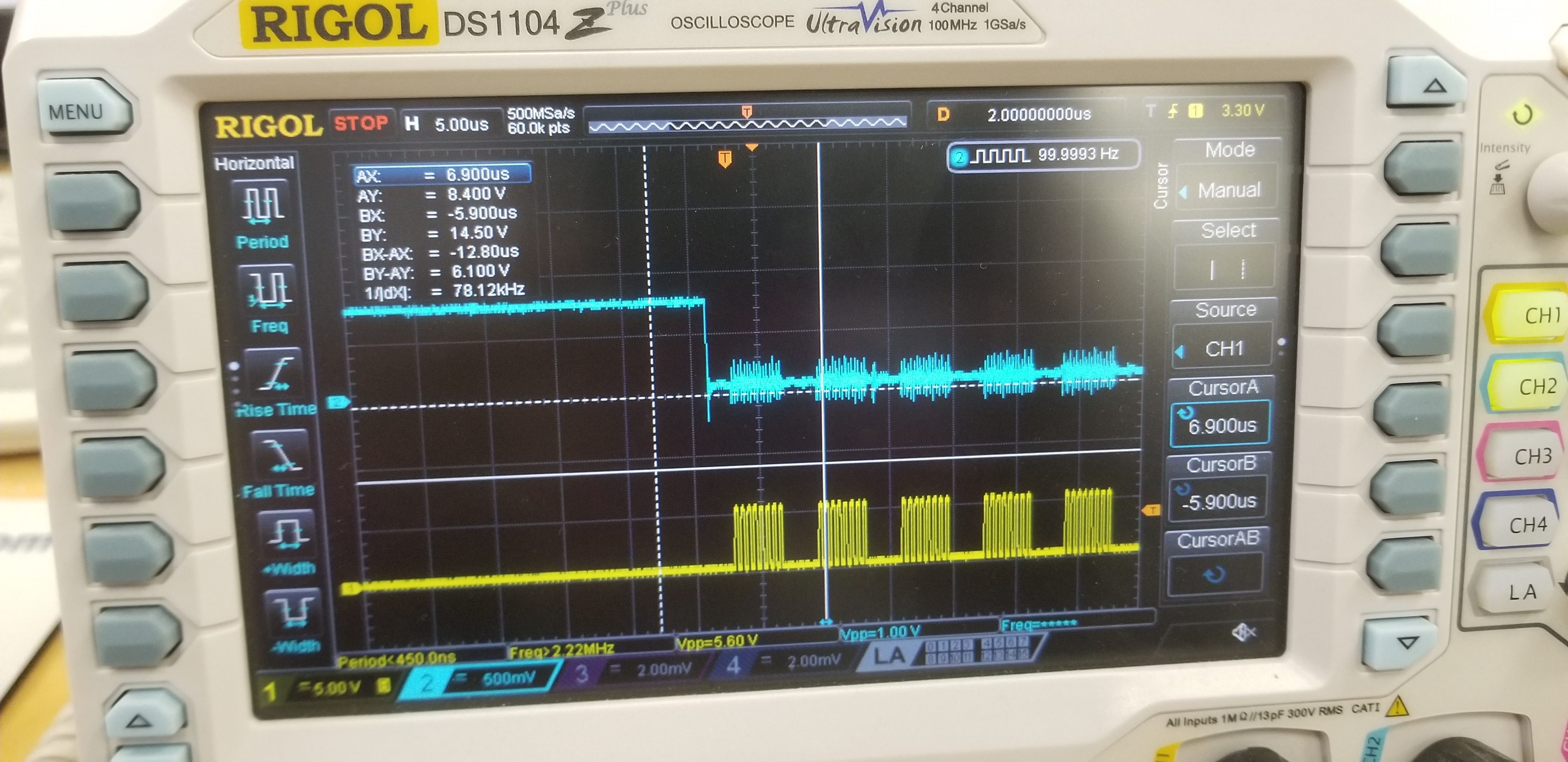

    您好、Bryan、
    请参见随附的照片。 什么会导致 ADC 返回精确的0x00000000作为有效数据?
    状态与数据一起读取为第5个字节。 然后检查状态以查看它是否包含新的转换数据。 如果是、则使用新数据、我们将其视为0x00000000。
    Anuja
    尊敬的 Anuja:
    很难从您发送的图像中得知、但您似乎在 SCLK 上使用3.3V 逻辑、尽管您之前发送给我的原理图的 DVDD 为5V。 请确认吗?
    时钟信号上似乎也存在很多过冲、几乎为1V。 您是否使用干净、稳定的时钟源?
    哪个信号显示为黄色? 是 DOUT 还是 DIN?
    最后、如果您能够提供逻辑分析仪快照、以便我们了解器件如何响应命令(DIN 和 DOUT)、这将非常有帮助。 您还可以检查 DRDY、以查看是否以大约1/数据速率获得脉冲。 这表示器件处于活动状态、否则可能会出现计时或电源问题。
