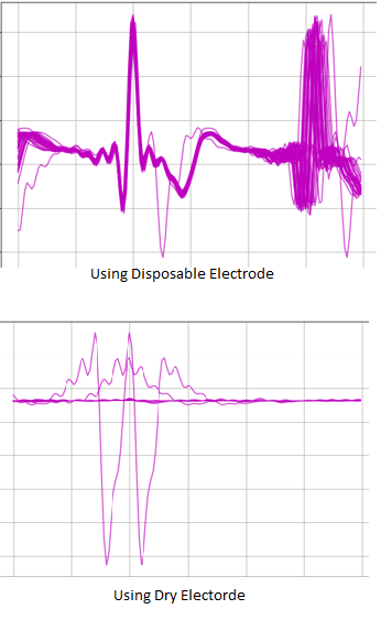

我将 ADS1292R 用于我的项目之一。 仿真器波形的仿真器将会正常运行、如下所示。 它是使用 CCS 图形图捕获的
但是、当使用一次性电极连接到人体时、会产生大量噪声。 即使在对样本@ 40Hz LPF 进行滤波后、采集的 ECG 也会产生很大的噪声、无法获得。
原理图的一部分位于此处:
欢迎提出任何建议。

    请查找随附的原理图。 更改很少、不使用缓冲器 IC、因此 SPI 通信线路直接来自 uC。
    e2e.ti.com/.../8551.ecg.pdf
    您好 Pradeep、
    感谢您提供原理图以供参考。 根据您的设计、建议在 ECG 系统中使用 RLD 电路。 请查看 有关 ADS129x BIOFAQ 的一些配套资料 、其中提供 了有关 ECG 应用的一些应用手册和在线视频链接。
    https://e2e.ti.com/support/data-converters/f/73/t/779139

    感谢您的支持。 我们可以使用一次性电极从身体获取 ECG 信号。 我们添加了硬件和软件滤波器来捕获信号。
    我们面临一个新问题、我们的最终产品必须使用干电极。 当我们使用这些干电极时、ECG 信号不会出现。 信号充满噪声。
    这是使用一次性电极。
    这是使用干电极。
    我们将捕获数据并将该数据传递给 python 工具"Biospy"、该工具正在呈现该波形。
    我们看到类似的波形是 CCS Graph。
    您能帮助解决干电极问题吗?

    ECG 系统有不同类型的干电极实现。 对于心电图信号充当交流耦合系统的干电极、用于偏置患者以将其他电极共模电压保持在有效范围内的 RLD 将无效。 有关更多详细信息、请参阅 ADS1298数据表的第10.1.2节。 在这种情况下、您可能必须使用图95中的方案为电极设置适当的共模电压。
