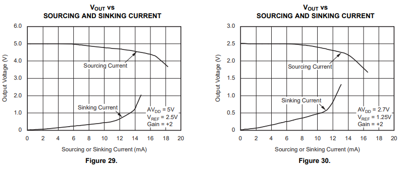

对于 AMC7823、DAC 的输出电流规格 为典型值+/- 1mA。
DAC 的最大输出电流是否有任何规格? 或图表来显示特征和限制?
    Eddie、
    有关最大输出电流的描述不多、但我要参考数据表中的拉电流和灌电流图。 这些典型特性显示了当输出缓冲器被驱动至电源轨时、输出可以拉取和灌入的电流大小。 图29和30如下所示:
    例如、我们可以查看图29。 当您在 AVDD=5V 时提供电流时、输出可以在高达6mA 的负载下驱动到接近5V。 但是、随着负载电流增大、对正电源轨的顺从性会降低。 但是、当您灌入电流时、您会迅速开始失去接地合规性。
    吴约瑟
    您好、Joseph、
    过载或短路电流如何?
    发生故障时、输出限制为20mA 或 AMC7823是否会损坏?
    Eddie、
    从数据表中、绝对最大额定值显示最大电流为±20mA。 如果器件的输出电流为20mA、则器件存在损坏风险。
    我可以检查是否有任何特性数据、以查看团队中是否有人测量了短路电流限制。 查看这些曲线、我想低压 AVDD 运行电流将是自限值。 但是、在较高的电压(5V)下、电流输出将接近。
