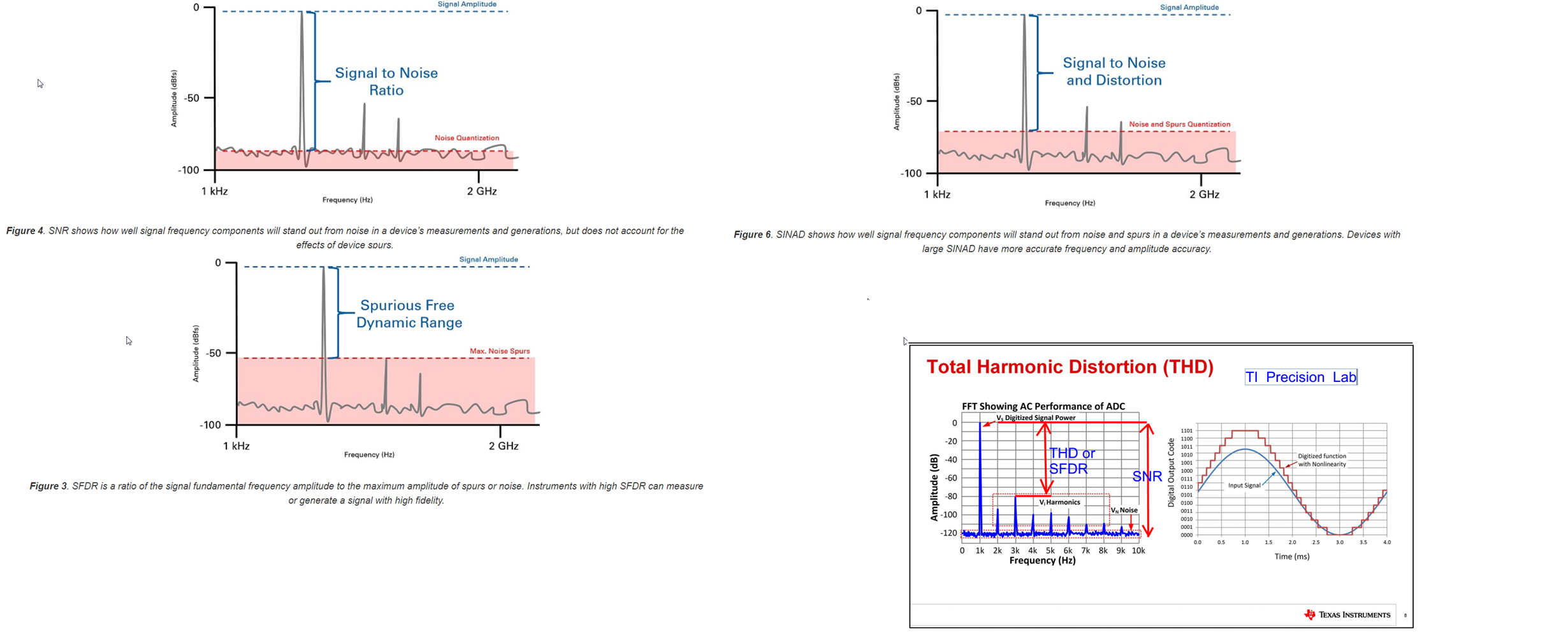

大家好、我们正在考虑在  成本缩减项目中将 ADS8863替换为 AD7982。 在比较交流性能规格时、我回到 SNR、THD、SINAD 和 SFDR (无杂散动态范围)的定义。
此参考文章(https://www.ni.com/content/ni/locales/zh-cn/support/documentation/supplemental/06/understanding-frequency-performance-specifications.html#section-1740667349)  简单明了地解释了这些定义。
根据我的理解,所有这些规格都可以被统一地描述为信号除以 X 的功率(或电压),即 (Sig/X); 当用分贝表示时,它将是 Sig (db)- X (db)。  字母 X 指的是:
(1)噪声 rms, 用于 SNR
(2)谐波的 rss (ADS8863为9阶),用于 THD。 (正 dB 值)
(3) SINAD 的 rms 噪声+谐波的 RSS。  因此 SINAD 值始终小于(更差) SNR 和 THD。
(4)最大 (最差) SFDR 的杂散(谐波或非谐波相关杂散 )。
我的问题是 :
(1)如果在相同的测试设置中(如参考文章下面的图片快照)、谐波和杂散光的振幅始终高于 本底噪声水平(如果不是、您将看不到任何"尖峰")、因此 我们可以直观 地获得 SFDR (或 THD)更大的 SNR dB 值 定义中的值。 我还在右下角的图中标记了这个想法。 但是, 实际的数据表数据与这种想法完全相反(数据表:SNR 96.5dB < SFDR 112dB)。 我的想法可能有问题、希望一些专家能提供建议。 这对我来说很困惑…
(2)在选择或比较 ADC 时,我们应如何使用 SFDR 参数?
非常感谢!

    我想您将 SNR 与 FFT 本底噪声值混淆。  FFT 由多个频率单元组成。  以 Hz 为单位的每个区间的宽度就是采样率(以 Hz 为单位)除以样本数。  频率区间宽度为 FS/N  如果您获取更多样本来计算 FFT 频谱、每个频率区间的宽度将会变小(fs 保持恒定、N 增加)。  由于总噪声现在分布在更多的频段上、因此单个频段中的噪声幅度将减小、但总噪声不会改变。  这就是所谓的 FFT 处理增益。
    从 FFT 计算总 SNR 的方法与计算 THD 相同。  除了包含谐波和基波的频段外、您需要对所有频段的幅度进行 RSS 处理、并将该总数除以基波值。
    关于问题1、除非最大杂散也是谐波、否则会将其包含在 SNR 计算中、这会强制 SNR 小于 SFDR 值。  如果最大杂散也是谐波、则会从 SNR 计算中排除它。  在这种情况下、如果杂散(谐波)足够大、则可以获得比 SFDR 更高的 SNR 值。
    对于问题2、如果信号下降到相同频率、SFDR 是一个重要指标。  尽管本底噪声在大多数频率范围内都较低、但杂散会在该特定频率下增加额外误差、从而限制整体灵敏度。

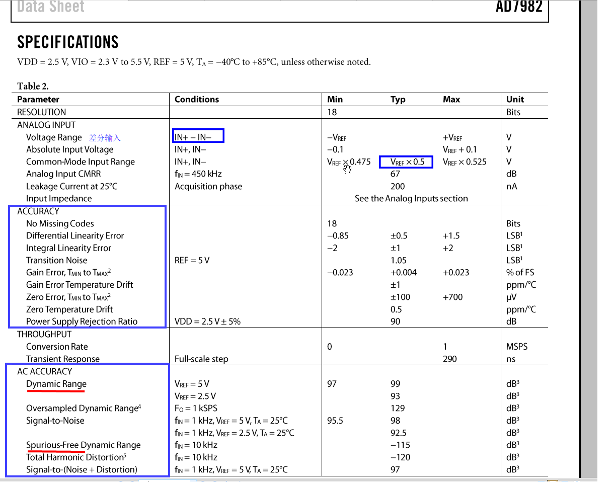

     (3)我在 TI ADS8863 数据表中只定义了 SFDR,但是在 ADI  AD7982  中同时定义了 DR 和 SFDR (数据表 P3中的快照),我是否可以询问它们之间的区别以及如何分别使用它们?

    动态范围和 SFDR 是两种非常不同的测量。  SFDR 只是 FFT 图中最大的频率分量、不是直流分量或基波分量。
    动态范围与 SNR 密切相关。  它的测量方法是短接输入、获取多个读数并计算 rms 噪声。  然后、该噪声被分为 ADC 的 RMS 满量程范围。 例如、如果将18b ADC 的输入短接并测量(以代码 LSB 为单位) 3LSBrms (或大约18LSB 峰间值)、则可以按如下方式计算 DR:
    N=rms 噪声、以 LSB 为单位(或代码)
    18b ADC 的 FSR 为(2^18/2)/(2^0.5)=92682
    D. R. = 20*log (FSR/N)= 20*log (9262/3)= 89.8dB
    测量 SNR 的方法将使您接近、但由于测量的满量程范围也包括噪声、因此会高估实际 SNR。
