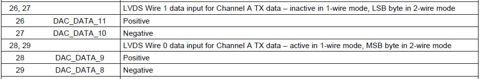

尊敬的 TI 支持团队:
在 AFE 数据表 中、图2-2和 表2-2中提到的引脚名称不匹配。 请告诉我哪一个是正确的、我们需要在设计中遵循哪一个。
    您可以使用两种不同的模式:串行 LVDS 或并行 CMOS。  图/表2.2引用了 LVDS 接口。  图中的引脚名称是准确的。  该表也是准确的、但有点令人困惑、因为此处也列出了 CMOS 名称、而这并不是必需的。
    -RJH
