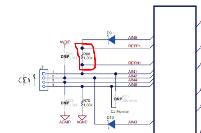

您能否分享如何配置 ADS124S08 EVM 以设计具有低侧基准和两个 IDAC 电流源的三线测量电路? 因为我们今天遇到了同样的问题。
李天泽
    尊敬的 Tianze:
    欢迎来到 E2E 论坛! 随着主题的变化、我将该主题从上一个主题中分离出来。  若要将 ADS124S08EVM 用于3线低侧测量、应使用相同的电流路径、但应使用偏置电阻器(R70)作为基准。
    要使 R70成为基准、您需要将 REF0输入对用于参考输入。  为了避免电压争用、移除跳线 JP8并确保 JP11连接到 AGND 位置。 然后、除了3线 RTD 外、您还需要在 J7引脚4至 J8引脚1之间添加跳线。  确保您将转换测量的参考配置更改为 REF0。

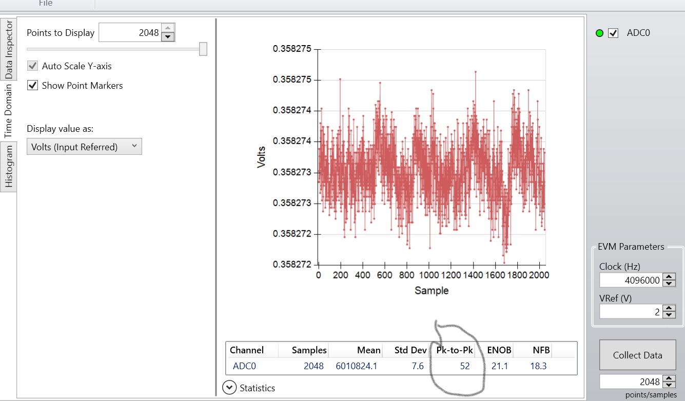

    我已根据您教授的配置测试了 EVM。 第一张图片是3线高侧的结果、第二张图片是 3线低侧的结果。 至于总误差、我认为低侧较高、因为 Rref 处的 Idan 不匹配。 但对于噪声、低侧低于高侧。 我不知道是什么导致了更低的噪声。 请帮我回答问题。
    总误差
    噪声
    3线高侧
    120 μ V
    2*1/(2*(2^24-1)*74=4.411uV
    3线低侧
    245 μ V
    2*2/(4*(2^24-1)*52=3.278uV
    天泽

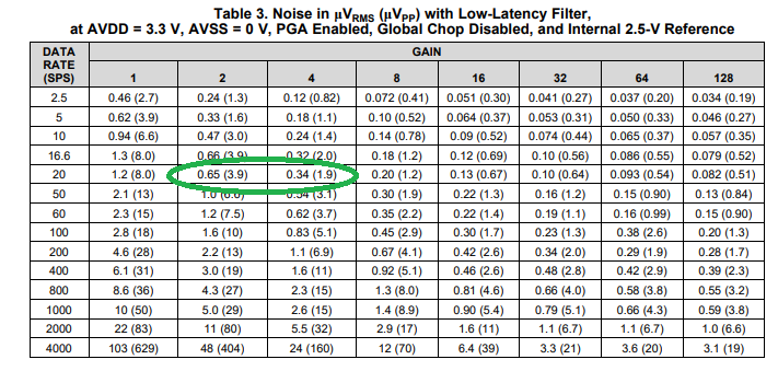

    尊敬的 Tianze:
    我不确定您使用的寄存器设置是什么、但我认为您看到的是在低侧参考案例中使用 PGA 的增益所产生的影响。  如果您查看 ADS124S08数据表中的噪声表、您将看到输入参考噪声会随着增益的增加而降低。
    将集成 PGA 与 Δ-Σ 器件结合使用有一个优势、即输入参考噪声随增益降低。  当然、随着增益的增加、LSB 的值会更小、这在有效分辨率方面似乎更糟(统计中的 ENOB)。
    通常、通过这些比较、最好查看代码数量、而不是实际电压。  比例式测量将代码结果与可用代码总数乘以电阻进行比较。 由于比率是用于确定 RTD 电阻值的基准电阻器值的代码与总代码、因此不会计算电压。
    至于总误差、不清楚您是如何进行计算的。 在这里、您应该再次查看转换代码而不是电压、因为这会增加计算误差。  如果您使用的是固定电阻器值、则可以根据转换代码计算电阻、并以电阻差来确定误差(然后可以将误差与 RTD 电阻查找表进行比较、以确定相对于温度的精度)。

    尊敬的 Bob:
    你是对的! !!
    昨天、我在 Rref=1k Ω、PGA=4和 IDAC=1mA 的条件下测试了低侧基准情况。 今天、我更改了 PGA=2和 IDAC=0.5mA、而 PGA=2等于我的高侧情况测试。 输出 Pk-to Pk 噪声代码会增加到71、这与高侧参考案例的噪声类似。
    但我不明白为什么。 我认为、随着增益的增加、输入参考噪声降低的原因应该是输入参考噪声=噪声/增益、因此它会随着增益的增加而降低。 但我认为 噪声的测试结果是输出噪声。 输出噪声应相同。 为什么输出噪声会随着增益的增加而降低?
    感谢您的所有帮助!
    天泽

    尊敬的 Bob:
    有三个问题需要您的帮助来检查。
    1.输出 Pk-to Pk 噪声是否为输入参考噪声?
    2、ENOB 是否根据 log2 (2^24/7.6)=21.1进行计算?
    如果我将 EVM 从高电平基准更改为低电压基准、R68是否会对电路产生影响?
    非常感谢您的帮助。
    天泽
    尊敬的 Tianze:
    以下是我对您问题的回答:
    1.输出 Pk-to Pk 噪声是否为输入参考噪声? [Bob]噪声 Pk-to Pk 是总噪声、其中包括任何外部噪声(输入参考)以及量化噪声。  还将包括基准噪声、但在比例式测量中、噪声将在比例式情况下大幅降低。
    2、ENOB 是否根据 log2 (2^24/7.6)=21.1进行计算? [BOB]、这将是直流或近直流测量的有效分辨率、过去有时称为 ENOB、但 ENOB 实际上是交流特性、计算方法不同。
    如果我将 EVM 从高电平基准更改为低电压基准、R68是否会对电路产生影响? [BOB] R68只会影响顺从电压、不应在很大程度上影响结果、除非使用较大的电流将电路路径的总压降置于接近或高于顺从电压的位置。
