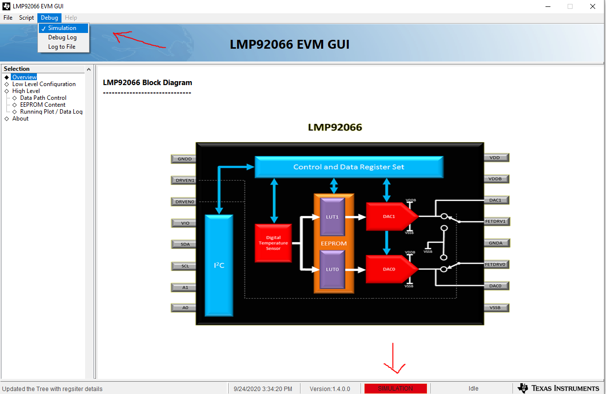

    感谢您的建议。 我尝试了步骤1、U2和 U5开关未打开。 我还去了、从评估盒中取出了新的 USB2ANY、结果相同。 GUI 可能不是最新版本? 此外、我运行的是 Windows 10。
    请参阅随附的照片并提出建议。
    戴维
    David、感谢您分享这张照片! 我看到您处于仿真模式。  当 GUI 中存在与硬件相关的错误时、将启用此模式。  通常、下次启动 GUI 时、GUI 将保持在仿真模式、您必须使用调试选项退出模式。
    请进入 Debug>Simulation 以初始化硬件。  此 GUI 会自动 ping 所有 I2C 地址、因此如果 EVM 配置不正确、您可能会看到弹出窗口、但至少会施加电源。
    请尝试一下。
    Paul
    Paul、
    那是可行的。 谢谢!
    戴维
