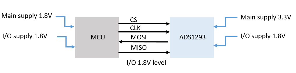

尊敬的 TI 团队:
ADS1293规格提及的电源电压范围如下:
模拟电源电压:2.7V 至5.5V
2.数字 I/O 电源电压:1.65V 至3.6V
请参阅下面的块,MCU SPI 连接到 ADS1293以获得1.8V I/O 电平。 它在该电路架构中是否可行?
    您好、Wei、
    是的、电源方案应该可以正常工作。
    如数据表中所述、当模拟电源电压小于3.6V (在您的情况下为3.3V)时、数字 I/O 电源电压范围为1.65至3.3V。
    当 I/O 电源电压为1.8V 时、不应出现任何问题。
