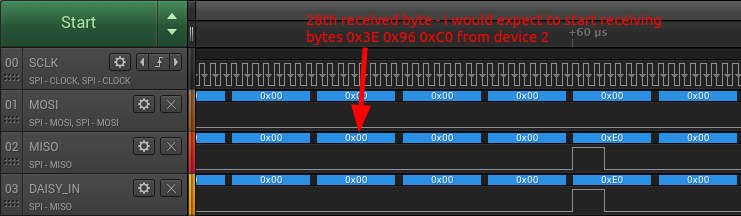

    我不想执行多次回读、我正在尝试从发送 RREG 命令的所有器件读取多个寄存器。 我从数据表中了解到、当器件以菊花链方式连接并执行读取命令(RDATA 或 RREG)时、我会在前27个字节中接收第一个器件的值、在后27个字节中接收器件2的值、等等。 我使用 RDATA 命令进行了测试、它按预期工作。 当我发送 RREG 命令仅读取一个寄存器时、它也能正常工作。 例如、如果我发送0x20 0x00、那么我读取的第一个字节是来自 DEV 1的0x00寄存器的值、之后我接收到26个0x00字节、而28个字节是来自 DEV 2的寄存器0x00的值、 之后、我接收到26个0x00字节、来自 DEV 3的寄存器0x00的值、26个0x00字节等。
    但是、如果我发送0x20 0x05、例如、我从 DEV 1接收前5个寄存器的值、之后我接收到22 0x00字节、之后我希望从 DEV 2接收前5个寄存器、 但我从 DEV 2接收四个0x00字节、仅接收寄存器0x05的值。 后续器件也是如此。 我认为我应该从所有器件接收前5个寄存 器、而不是从 DEV 1接收前5个寄存器、而只从其他器件接收第五个寄存器。

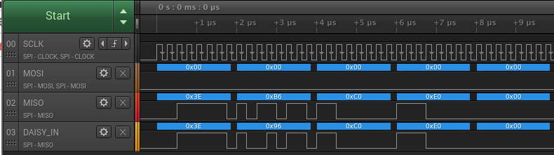

    您好 Praveen、
    发送0x20 0x03命令后、我探测了器件1和2的 DOUT。 在下图中、器件1的 DOUT 为通道2 (MISO)、器件2的 DOUT 为通道3 (菊花链式)
    您可以看到、第二个器件正在将值正确发送到器件1中的 DAISY_IN。 但是、如果我提前时间、只有器件2的0x03寄存器从器件1中读取。

    您好、Mateus、
    我与设计团队进行了核对、他们确认了您的观察结果。
    器件寄存器读回(RREG)仅对菊花链中的器件1有效。 菊花链中其他器件的寄存器数据无效。
    Praveen、您好、非常感谢您的澄清。 很高兴知道我的电路按预期工作!
    作为补充、根据我的经验、可以从菊花链中的其他器件读取寄存器、但一次只读取一个地址。 例如,要读取地址为0b000rrrr 的寄存器,您需要发送0b001rrrr 0b00000000,然后读取27*n 个字节(n 是设备数量)。 来自器件 N (N=0、..、n-1)的寄存器0b000rrr 的值是接收到的(1+N*27)第字节。
