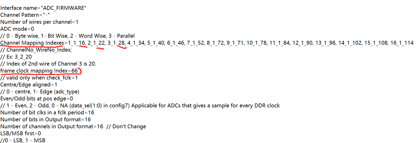

大家好、我正在使用 TSW1400EVM 和 AFE5818EVM 进行数据收集、但我需要在数据收集中添加自定义功能。 我已经了解固件数据收集过程并需要修改 ini 文件。  我无法理解几个关键参数、如下图所示。
在数据通道选择中、为什么通道映射索引的起始值为16? 为什么阶跃值为6而不是4? 我不知道如何确定该值。 您能解释一下此参数的含义吗?
谢谢。
    Lirui
    这些与 TSW 卡上的 FPGA 设置有关。 您无需调整它们。 这些引脚与 physcial FPGA 引脚分配相关联
    我们不建议您更改 INI 文件、它将影响捕获。 该软件由第三方开发。 软件上对定制的支持是不可行的。
