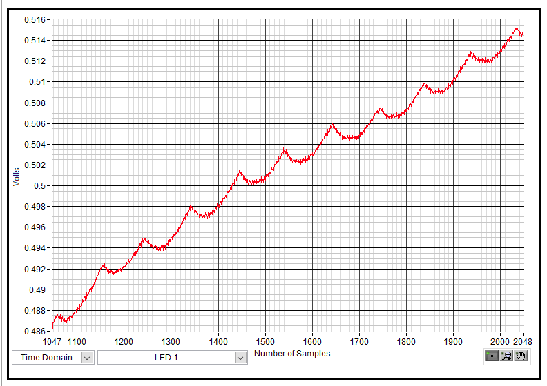

我尝试复制 AFE4404 EVM GUI 并绘制波形。 下面是来自 GUI 的波形。
我知道从 NJL5513R 传感器读取的数据是一个3字节的数据、例如01BCE1 (十六进制)、但我不知道如何将此类数据转换为上面显示的图。

    是否可以重新连接波形图? 您的帖子中未显示该帖子。
    有关将 ADC 代码转换为电压的信息、请参阅 AFE44xx 常见问题解答帖子中的 Q#15。
    https://e2e.ti.com/support/data-converters/f/73/t/369445
    非常感谢您的回复! 我附了这张图片。 是的、我只想使用数据绘制这样的图。

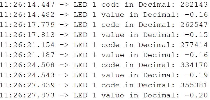

    我查看了您共享的网页、常见问题解答15解决了我的问题。 我的后续问题是我从这样一个公式(ADC 数据(伏特)=(二进制补码格式的 ADC 代码* Vref)/(2^21))中获得的 ADC 数据显示在我附加的图片中,它们是负浮点数。 我是否需要获取绝对值?
    您好、Kedi、
    如果代码中的 ADC 数据为282143、则以伏特为单位的 ADC 将为+161.44mV、依此类推。
    您不应该得到负值。
    我明白了。 是的、我实际上不知道 Arduino 代码有什么问题。 也就是说、161.44mV 仍低于预期值500mV、如波形图中所示。 您是否知道为什么会发生这种情况?
    您好、Kedi、
    遗憾的是、我不确定您为什么读数为~160mV 而不是~500mV。
    您可能应该检查读取 AFE 数据代码函数并检查字节序是否正确。
    如果您从 EVM 读取数据、则可以将原始数据以代码和电压形式保存。
    我不确定是从 EVM 还是 AFE4404读取数据。 读取 ADC 数据的 Arduino 脚本如下所示。 它首先将寄存器数据发送到 AFE4404、在本例中为0x2C。 然后、它将从 AFE 读取三个字节的数据。 这是原始数据还是来自 EVM 的数据?

    您好、Kedi、
    是否能够读取已编程的其他寄存器而不会出现任何问题?
    您好 Praveen、
    我认为我的代码实际上是从寄存器读取数据。 它显示的值小得多的原因可能是由于收集的环境数据、无论如何、非常感谢您的帮助。
