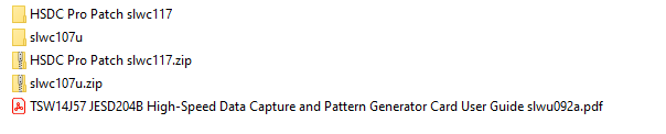

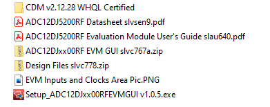

    您是否下载并更新了5200RF GUI 和最新的 HSDC-Pro 软件?
    请尝试一下。
    如果这不起作用、我明天可以给您打电话、通过上面的电话号码进行讨论。
    Rob
    尊敬的 Rob:
    以上是我下载并尝试使其正常工作的软件...  我相信我已经有了所有最新的版本、并且正在按照指南中的说明进行尝试。  我可能错过了一些基本和基本的东西、但我能够使它在较低的速度下工作。  对于我来说、对于其中一个问题、似乎与锁定\同步有关。  HSDC Pro 还列出了可能的原因并要求我检查某些 LED。  我再次感到困惑的是、ADC 配置例程和 HSDC 专业版告诉您应该设置的 REF CLK 的不同值。  HSDC 专业版告诉您 ADC 配置例程告诉您的值加倍。  我认为这会告诉 TI、我所犯的明显错误是什么、或者是否发生了任何原因以及来自任何客户或 TI 内部工程工作的错误。  我们没有使用评估模块似乎具有的任何出色功能。  我们只需要以最高10400MHz 的采样率对模拟信号进行数字化。  我关注了本指南的第10-15页、使用 JMOD1、5.2G DEV CLK、 260M REF CLK (正如 ADC GUI 所述、但我能够使其在~4.6G 采样下工作的是基于 HSDC 所说的内容、这是 ADC 配置软件所说的两倍...) 并收集数据。  我们使用10MHz 参考频率锁定所有 SIG 原、并在不同的设置中使用我们拥有的 BPFs。  我们将对 TI 推荐的滤波器进行投资、但即使我们根本不对它们进行滤波、只要它们都是一致的、这些滤波器就不应该成为一个阻碍因素。  我们将 RS-SMA100A 用于 REF CLK、将 Keysight 的 E8257D 用于 DEV CLK 和输入信号原。  但是、无论我们使用什么 sig-gen、再说一次、都不应成为一种试制。  我们应该获得数字化数据、否则可能无法达到最佳性能。  我们还拥有 TI 的 AD3200 3.2G (6.4G) ADC、拥有丰富的经验、并希望加快速度。
