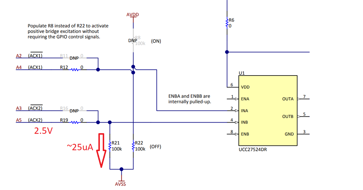

只需在 ADS1261EVM 的某些异常输出方面寻求一些帮助即可。
我已将 µA 引脚的电流源幅度设置为100 μ A、并使用万用表测量从每个输出引脚到 AVSS 和 AINCOM (电平位移启用为2.5V)的电流。

所有 GPIO 引脚均设置为默认值(即断开连接并设置为输出)、ADC 在内部作为基准。 基准输入设置为 AVDD 和 AVSS。 频率设置为20SPS、并以数字方式滤波为 FIR。 斩波和交流激励在启用连续转换的情况下被禁用。 µs 启动延迟设置为50 μ s。
状态字节已启用、所有 GPIO 引脚均设置为低电平。 CRC 被禁用并且所有其它 MODE3寄存器被设定为它们的缺省值。 未绕过 PGA、增益设置为1。
我已经看到 AIN4和 AIN5通常连接到评估模块上的 EXC+和 EXC-引脚、我之前已经使用过它。 但它当前已禁用。
是否有其他人以前看到过这种行为、是否可以使 AIN4和5与其他引脚具有相同的行为?
    您好、Jeremy、
    是的、如果您移除 R12和 R19电阻器、它将断开连接到 AVSS 的 R21和 R22下拉电阻器路径。 100kOhm 电阻器上的2.5V 压降很可能是缺少~31uA 的电流。
    您可以在 EVM 用户指南的第24页找到 ADS1261EVM 的完整原理图。
    尊敬的 Chris:
    您完全正确。 我在 AIN4和 AINCOM 之间 µA 了一个982 Ω 电阻器(电平位移为2.5V)、并将 ADS1261EVM 设置为从 AIN4输出100 μ A。
    我 Ω 万用表在982 k Ω 电阻器上测量66.5mV。 kΩ、我在打开电流源之前测量的 R22为81.3 μ A、在打开电流源后测量的 R22为2.62V。
    对 µA 并联电阻器的电流求和、我测得的值为99.95 μ A。
