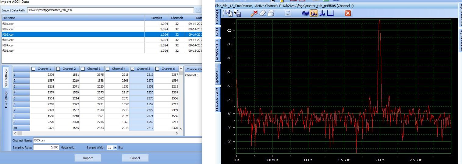

我在电路板上测试 ADC 性能、ADC12DL3200在6Gsps 模式下工作(3GHz 时钟、LDEMUX = 1、DES_EN = 1、LALIGNED = 0)、我从 Vivado 导出数据并在 Matlab 上进行 FFT 分析、 现在、我可以获得正确的输入单音调频率、但具有非常高的 Fs/4 +/- Fin 杂散。 如下图所示、实际 ADC 输入信号为800m、但从 FFT 结果来看、700m 和2.3G 的振幅甚至比800m 高得多! 当我改变输入频率时、杂散始终保持在(Fs/4 +/- Fin)。

    是的、我按照数据表第33页的图6来整理采样数据。 在这种6GSPS DES 模式下、使用了所有 LVDS 通道、因此我可以从 Vivado 导出1024*32的数据矩阵。
    1024是 Vivado 中的长度设置、32是解串因子( 6GHz 采样 clk/187.5MHz app_clk = 32)。 然后、我在波形视觉中执行 FFT、如下所示:
    1) 1) 将1024*32样本数据导入到波形视觉中。
    2) 2)仅选择一个通道、我可以获得正确的 FFT 单音信号。 如下图所示。

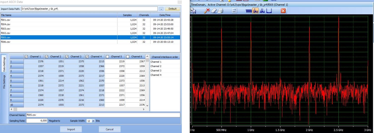

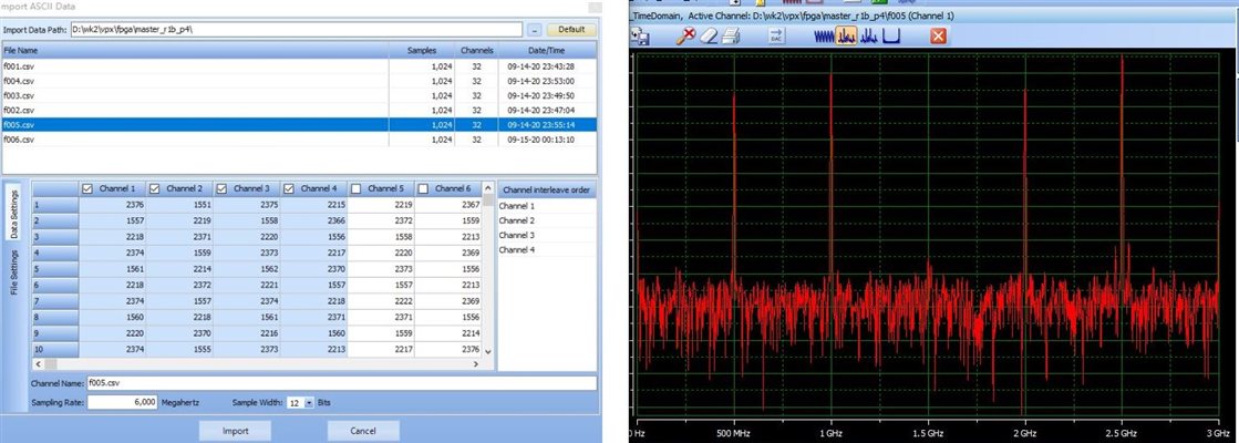

    3) 3)如果我选择多个通道、例如、我选择4个通道、我将获得(FS/4 +- Fin 和 FS/2 +- Fin)音调。 如上一张图所示。
    这是合理的、为什么?
    选择单通道的结果:
    选择多通道的结果:
    您能更详细地解释一下这种现象吗? 非常感谢。
    您之所以得到这种情况、是因为您的 FFT 包含四列数据、这是因为您没有将所有数据取整并交错在一起。 您将从32列中取出几列并将其交错、这会导致错误的 FFT。 由于同样的原因、单个列还应导致不正确的 FFT。 正确的 FFT 应包含所有32列数据。
