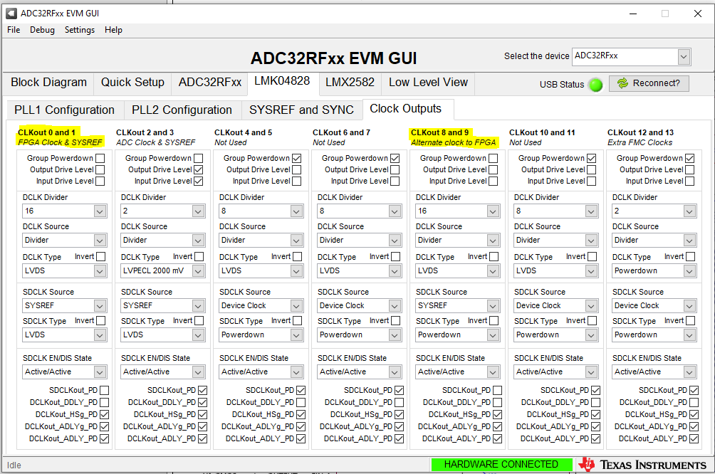

    从 LMK04828开始、FPGA 有两个参考时钟
    FPGA_JESD_CLKP
    FPGA_JESD_CLKN
    CLK_LAO_0P
    CLK_LAO_0M
    这些信号将传输到 FPGA 中的 FMC 连接器引脚。
    当我使用具有 LMFS 8224和内部时钟频率1536MSPS 以及 LMK04828时、CLKS 输出除以16并禁用同步极性
    我们将获取数据以及  支持同步的 FPGA_JESD_CLKP、FPGA_JESD_CLKP 时钟
    我们将使用相同配置的双通道时
    FPGA_JESD_CLKP
    FPGA_JESD_CLKN 这些时钟、但我们没有获得 CLK_LAO_0P、 CLK_LAO_0M 这些时钟和同步。
    请您帮助我们解决此问题。
    Roja Veereddy
    您好、Roja Veereddy、
    感谢您的澄清。
    在 ADC32RF45EVM + TSW14J56EM 设置中、FPGA 使用 FPGA_JESD_CLKP/N 作为所有8 个 JESD 通道的参考时钟、使用 FPGA_JESD_SYSREFP/M 信号作为 SYSREF。 该参考 时钟和 SYSREF 信号在 LMK04828中进行相应配置。  在 ADC32RFxx EVM GUI 中、您 可以参考 LMK04828 ->时钟输出->'CLKout 0和1'来配置该时钟和 SYSREF 对。
    在 ADC32RF45EVM + TSW14J56EM 设置中、 不使用 CLK_LAO_0P/M 时钟。 因此、该时钟输出从 LMK04828禁用。 如果您在 FPGA 中使用此时钟和 SYSREF 对、并且想要配置与 LMK04828的'CLKOUT 0和1'类似的时钟和 SYSREF 对、请在  GUI 'LMK04828 ->时钟输出'选项卡中配置'CLKOUT 8和9'、与'CLKOUT 0和1'相同、如下面的 GUI 快照所示。

    您好、Roja Veereddy、
    由于 CHA 和 CHB 的通道速率相同、因此 可以对两个通道使用 FPGA_JESD_CLKP/N 时钟。 这就是在 TSW14J56固件中完成的方法。
