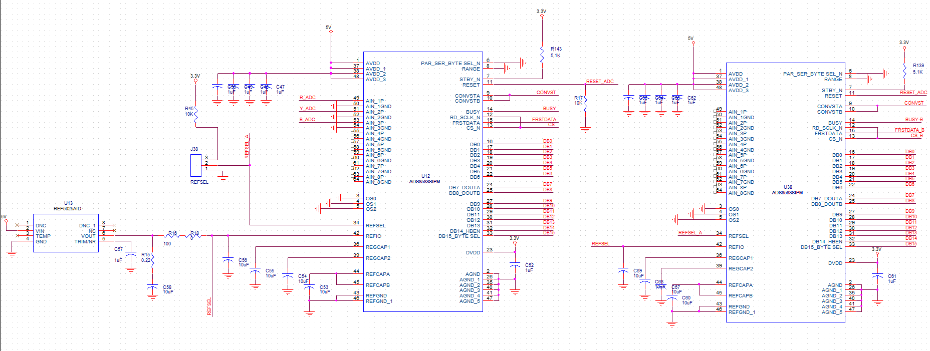

我有一个需要读取16个模拟信号的应用。 我为此应用选择了2个数的 ADS8588S。
但我在 C2000微控制器上没有足够的 GPIO 引脚、因为其他引脚保留用于其他外设。
我假设当 CS 变为低电平时、ADS8588S 的16位数据  会进入高阻态。 因此、我将16位数据总线并联并通过独立控制控制信号连接到微控制器。
如果我错了、请告诉我、如果我错了、请推荐其他选择。
    您好、Rajesh、
    您的理解是正确的,您可以为多个 ADC 共享一个并行 dbx,但建议对每个数字信号(包括 CONVST 和 dbx)使用一个小型串联电阻器(<50欧姆)。 也是如此
    1、ADC 输入端可以使用 RC 滤波器、串联电阻有助于限制电流并保护 ADC。
    2、REFSEL 可连接到3.3V 电源、而不是2.5V 基准电压。
    戴尔
    谢谢你的回答、这给了我信心。
    u 提到 REFSEL 连接到3.3V、并且我已经通过 3引脚跳线将 REFSEL 连接到3.3V
    REFIO 是我连接到2.5V 的电压。
    您好、Rajesh、
    感谢您的澄清。 您的网络名称(REFSEL)使我感到困惑、它用于将2.5V 基准电压连接到两个 ADC 上的 REFIO 引脚。
    戴尔
    感谢您的更正。 这解决了我的问题。
