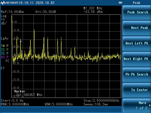

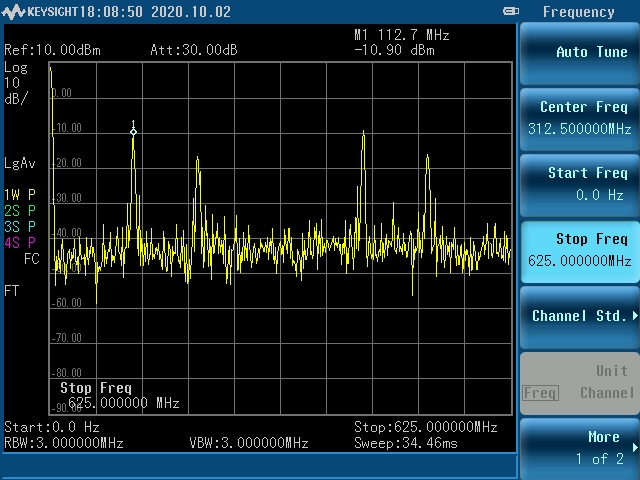

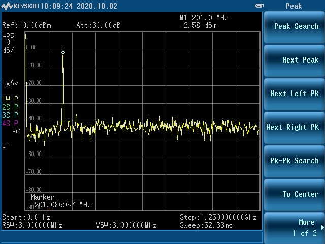

我们正在使用 dac38j84。 我们有多个 DAC。
最初、所有 DAC 都正常工作、在8的内插操作过程中、发生了一些故障。
用于测试的设置如下所示
SerDes:6.25GHz,DAC 时钟:2500,插值:8,模式4421,Fin:200MHz
现在、当我们仅以8模式进行插值运算时、我们观察 DAC 上的一些杂散信号。
在其他内插结果上运行的同一 DAC 时、情况良好。 即1/2/4 -->我们在两个 DAC 中都得到相同的结果。
我已附上工作和非工作 DAC 频谱的屏幕截图。
输入为200MHz。
在发生故障 DAC 时、我们会得到以下杂散。
1.112.5 MHz。 (即312.5-200)
2. 200MHz。 (基本)
3.425MHz (奈奎斯特2中的基本图像)
4.512.5MHz (即625 - 112.5,奈奎斯特2中的杂散图像)
5..其他奈奎斯特区域中出现的类似杂散和基波直到2500MHz。
当我们将频率移动10MHz 时、上述所有值也会更改为如下。
1.102.5MHz。 (即312.5-210)
2.210MHz。 (基本)
3. 415MHz (奈奎斯特2中的基本图像)
4.522.5MHz (即625 - 112.5,奈奎斯特2中的杂散图像)
5、其他奈奎斯特也存在类似的杂散和基波。
 似乎在无法正常工作的 DAC 中混合了312.5MHz。 我将在这里附加用于 DAC 的设置。
两个 DAC 具有相同的设置。
DAC1_200MHz_notworing_span625MHz
DAC1_200MHz_notworing_span1250MHz
DAC1_200MHz_notworing_span2500MHz
DAC2_200MHz_working_span1250MHz
DAC2_200MHz_working_span2500MHz

    您好、Rajesh、
    一个建议是检查 DVDD 电压(数字电源轨)是否已低于引脚上的建议标称电压。 如果有电源滤波器通过电源轨、则在有源上电期间将出现 DCR 压降。 请查看您是否可以略微提升电压、以查看问题是否有所改善。
    -Kang
    您好、Kang、
    我们已经检查了时钟和电源是否正常工作的 DAC。 它符合建议。
    事实上、我们还怀疑电源侧在检查时存在问题、然后我们考虑了 DACCLK (2.5GHz)的问题。
    电源和时钟似乎都正常。
    问题仅在插值8x 中出现。
    Rajesh Khanna。
    Rajesh、
    对两个 DAC 进行编程后、您能否读回两者的寄存器设置并确保它们均已正确加载?
    在仅 NCO 模式下运行两个 DAC。 如果两个输出相同、则来自 FPGA 的数据可能会出现问题。
    Jim
