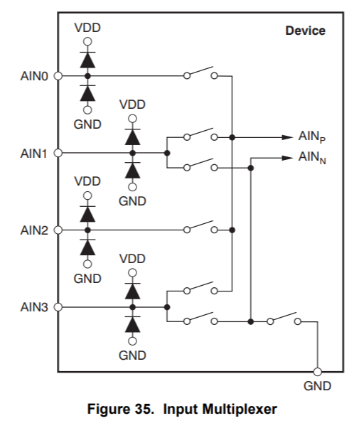

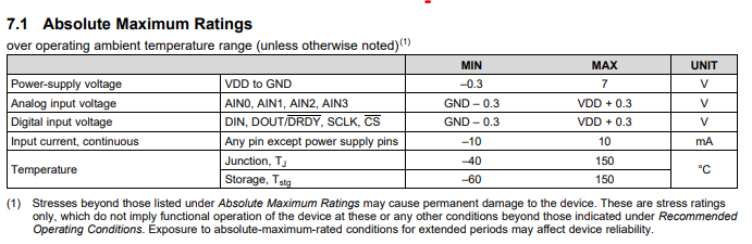

我想 在 VDD 关闭时连接 ADS1018输入 AINx。 我是否会在 AINx 输入端具有短路电流以及多大的电流(输入电压电阻相当低)?

    首先、我想指出数据表中的绝对最大值表。 我已将其剪切掉:
    当器件未通电时、VDD=0。 在这种情况下、这意味着模拟输入不应大于0.3V。 此外、输入电流的幅度应小于±10mA。 请注意、对于任一情况、如果超出绝对最大值条件、则可能会损坏器件。 一般而言、我们鼓励使用串联电阻在超出这些输入条件时将输入电流保持在低电平。
    我要展示的另一件事是数据表中的图35。 在这里、您可以看到输入端的二极管连接到 VDD 和 GND。
    这些二极管用于在发生 ESD 或过压事件时分流电流。 如果 VDD 接地并且其中一个模拟输入升高、则电流将从模拟输入中获取并通过电源的二极管分流。 在发生欠压事件的情况下、电流从 GND 流经二极管进入输入引脚。
    请注意、我们建议使用与这些二极管类似的肖特基二极管、以保持较低的输入电流。 与串联电阻结合使用时、它们可用于防止过压/欠压事件对器件造成损坏。
    您在电流和电压方面可能看到的情况可能取决于 VDD 电源。 您可能会看到某些电源电路可能无法提供电流。 如果是这种情况、则上拉 VDD 可能会导致 VDD 上升到0V 以上。 增加更多电流可能会继续强制 VDD 更高。 在这种情况下、您可能需要一些保护来防止 VDD 超过7V 的绝对最大值。
