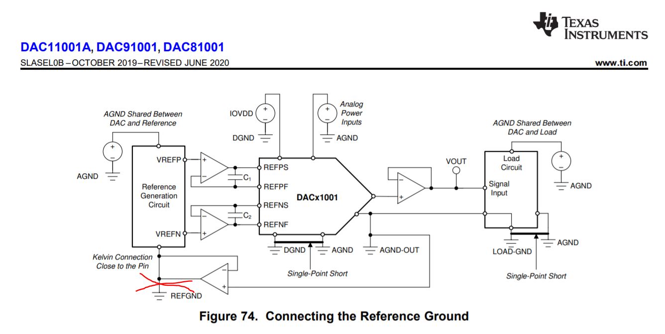

 这是我对 DAC11001a 数据表的评论的后续内容。  如果您看不到我标记的原理图、请参阅随附的。
    如果您看一下原理图、REFGND 和 AGND_OUT 之间没有连接、因此我不会看到该图有任何问题、
    根据您的注释、运算放大器输出未接地、它连接到基准 IC 的 REF_GND、该基准 IC 实际上是相对于 AGND_OUT 的浮动节点。
    GND 符号可能看起来像、但其网络名称对于电气连接很重要。
    希望这能澄清、感谢您提出问题
