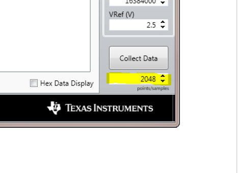

我对 ADS124S08 EVM 软件有一些问题。
1。
在软件中、"数据分析工具"是用于收集数据的工具。
但我认为该工具只能获取一个通道数据。 正确吗?
我想通过更改内部多路复用器来收集3个不同的通道。 我该怎么做?
是否可以使用脚本?
2.
您能告诉我"收集 数据"的最大点数(如下所示)吗?
OBA
    您好、Oba、
    正确的方法是、数据分析仅收集当前多路复用器配置的数据。  不能将多个不同的测量层叠在一起。  您需要从一个多路复用器通道捕获数据、然后将信息存储到文件、更改多路复用器设置、捕获数据以及将数据存储到文件等。
    您可以在脚本中设置多路复用器更改和数据捕获、但无法在捕获数据后将数据写入文件。  因此、这基本上仍是脚本中的手动操作。  您可能会在用户指南的附录 B.1中找到有用的信息:
    https://www.ti.com/lit/ug/sbau260/sbau260.pdf
    就一次可采集的最大样本数而言、该数字为1048576 (或2^20个样本)。  我不建议使用此大小的捕获、因为在可能的捕获过程中、许多事情可能会出错。  因此、可以进行长期漂移测量、但您确实需要将 EVM 与热变体(例如风扇、通用空气电流等)隔离、并具有稳定的 PC 电源连接。  一个瞬态会导致通信中止、并且所有捕获到该点的数据都将丢失。
