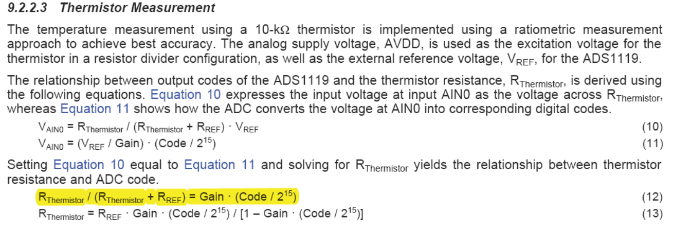

在阅读 ADS1119的数据表时、我发现了这一点。
在将 eq.10与 eq.11相等以获得 eq.12时、我认为数学存在问题。 如果我的观察结果是正确的、那么 eq.12中的增益参数 应以分母表示(在两侧 Vref 均被取消后)。 也就是说、
热敏电阻 /(热敏电阻 + RREF ) =(代码/215) x (1/增益)
那么最终的公式将是
RThermistor  =(RREF  x 代码)/[(215  x 增益)-代码]
请查看此内容。
葡萄园 N
    您好、Vineyeth、
    非常感谢您指出这一点。 您的发现完全正确。 我们必须在即将到来的数据表修订版中纠正此错误。
    优点是、您通常会对这些热敏电阻测量使用增益=1。 在这种情况下、公式中的该误差甚至无关紧要。
