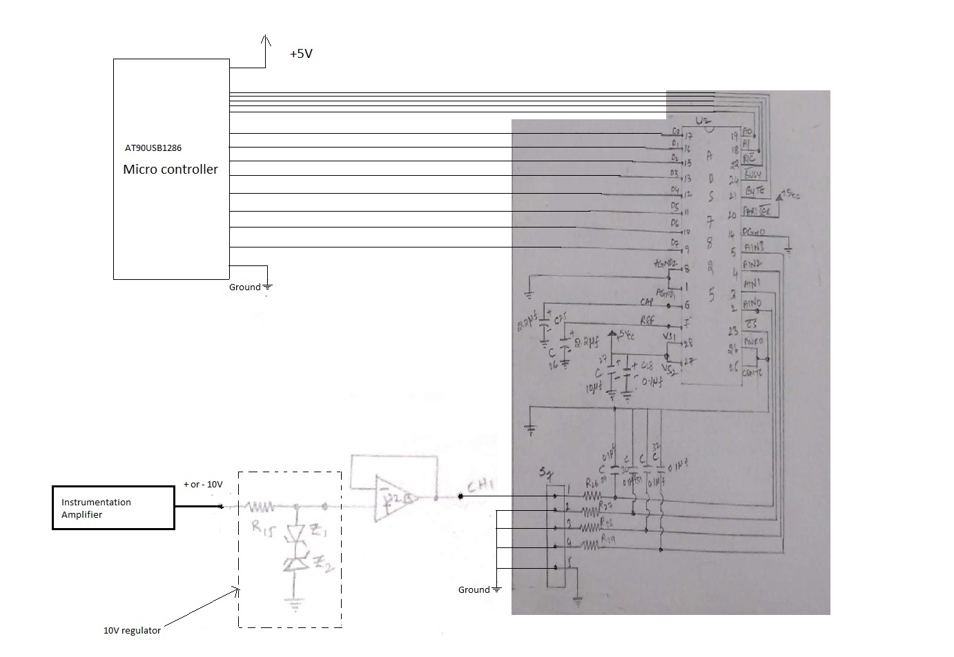

我已将 ADS7825 (并行模式)与 AT90USB1286微控制器连接、并且能够从 ADS7825获取16位数据。
但我遇到了一个奇怪的问题、让我解释 一下我所做的:我使用了通道0、并且将通道接地。
现在、我已经从函数发生器(由 Agilent 技术制成)中提供了2V 电压、我得到了1.995V 电压、这对我来说没问题。
在这之后 、我 删除了函数发生 器、给定2V 至通道0 (ADS7825的通道0)、该信号来自放大器(基于 LM324N 的仪表放大器后跟差分放大器)、现在我将获得1.5V 至2.2V 的变化电压。 我没有得到恒定电压。 现在、我移除了放大器并检查了放大器输出是否 为2V、嗯 、它提供2.018V (使用基于 Fluke 的 DVM 进行测量)。
我 不知道问题在哪里。 我认为代码没有问题、即使在放大器中也能正常工作 、并且所有接地端都连接到同一接地端。
有人可以 为我提供解决方案吗?
抱歉我英语不好。
    尊敬的 B M S:
    您能否提供显示 ADS7825模拟前端的原理图?
    ADS7825的 D0-D7 (并行数据)连接到 AT90USB1286微控制器的端口 E、ADC 的另一个引脚连接到微控制器的另一个端口
    抱歉、我必须给出电阻器和电容器值、 电阻器 R26 至 R29 各为1欧姆、电容器 C29至 C32各为0.1uf

    我为答复迟了表示歉意。 我不确定您是否已解决问题。 检查 您的简单原理图并不容易、即使缓冲放大器 PN 未如上所示。 我建议您在将 该电路连接 到 ADC 的输入端时、使用示波器检查放大器电路的输出端是否存在振荡、还建议您在 TI-TINA 中进行仿真、以检查放大器(INA+Differential amplifiers)的稳定性 加上 ADC 输入之前的缓冲器和 RC 滤波器。 请观看视频如何执行仿真以检查 Precision Labs -运算放大器的稳定性:

    我发现 INA 的电源问题、它是波动的、我用新的电源源进行了更改、并删除了 ADC 通道前面的 LPF。 现在、我在 ADC 输出处获得足够好的数据。
