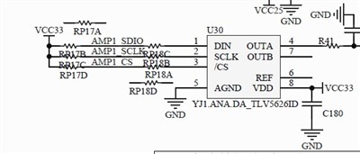

我们在一个新项目中向我的客户深入介绍了 TLV5626。 现在、在调试期间、客户在 SPI 配置期间遇到了问题。 以下是客户提供的原理图:
下面也是客户使用的 C 代码:
e2e.ti.com/.../TLV5626.c
e2e.ti.com/.../TLV5626.h
客户只需要使用 DAC A 输出、因此他们正在尝试使用 TLV5626数据表第12页中显示的操作示例1 (如下所示、步骤1和步骤2):
客户遇到的问题是、在他们使用上述1步和2步执行写入 TLV5626后、仍然无法在 DAC A 上获得输出。但是、如果他们再次重复步骤2、 它们可以在 DAC A 上获得正确的输出。每当 它们想要配置输出 DAC A 时、就能解决这个奇怪的问题
您能否帮助检查代码有什么问题导致这个奇怪的问题? 另一个问题是、如果客户不需要使用 DAC B、通常 他们只需按照上面显示的步骤1和步骤2获取 DAC A、对吧? 还是客户必须同时配置 DAC A 和 DAC B、即使其中一个 DAC 未使用?

    感谢您的查询。 您指定的两个步骤应该就足够了。 R1=1和 R0=0应更新 DACA 输出。 我发现很难从 C 代码中完全解释 SPI 模式。 您可以上传 SPI 帧的范围截图吗?
    关于第二个问题、您无需向 DAC B 写入即可使用 DACA。

    您好、Sulyn、
    我浏览了您的文档、波形对我来说看起来很好。 因此、我怀疑存在一些与硬件相关的问题。 请回答以下问题吗?
    1.是在单个电路板或器件上观察到的、还是可与多个电路板和器件重复观察到的?
    2.波形是否在源极处可见? 是否可以检查它是否靠近 DAC?
    Uttam

    遗憾的是 、客户做了2块电路板、发现这两块电路板都有问题。 此外、在 DAC 附近捕获波形。
    是否有其他建议可帮助挖掘问题? 非常感谢。

    我对迟迟未能解决这个问题表示歉意。 没有 EVM -因此我必须制作一个小型电路板来测试它。 我能够重现问题。 正如您提到的、我还注意到 SPI 模式仅在两次触发时生效。 经过一些调试后、我得出了以下结论:
    当 SPI 模式为1时、即 CPOL = 0且 CPHA = 1、SPI 帧需要写入两次。 根据数据表的时序图、不应发生这种情况。 但我目前没有解释,因为这是一个旧的部分
    当 SPI 模式为2时、即 CPOL = 1且 CPHA = 0、SPI 帧在第一个实例中工作
    如果您的控制器中有一个机制、则可以使用 SPI 模式2、否则您需要针对每个帧实现两次写入的权变措施。 由此给您带来的不便、我们深表歉意。
    希望这能解决您的问题。 如果您有其他问题、请告诉我。
