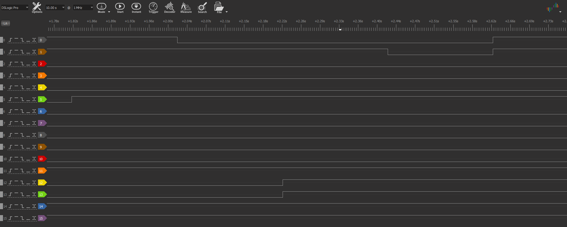

    尊敬的 Kevin:
    我更改了编程设置、以便在数据引脚设置之前将 R/W 引脚设置为低电平、最后将 CS 设置为低电平。 我尝试过它、但它不会改变输出端的任何东西、它仍然是0V。 我附上逻辑分析仪的时序图。
    端口0是 R/W
    端口1为 CS
    端口2 - 6为 A0 - A4
    端口7 - 15是数据 (D0 - D8)
    顺祝商祺
    Mario

    尊敬的 Kevin:
    这是逻辑分析仪输出。 我希望这次它能起作用:)
    Mario
    Mario、
    谢谢。 这次成功发布了图像。
    在此事务期间、LDAC 是否连接低电平?
    鉴于逻辑分析仪的分辨率、在本次捕获中难以判断的一个因素是是否满足 T3 (CS 上升沿到 R/W 上升沿)。 它们看起来同时从逻辑分析仪上升。

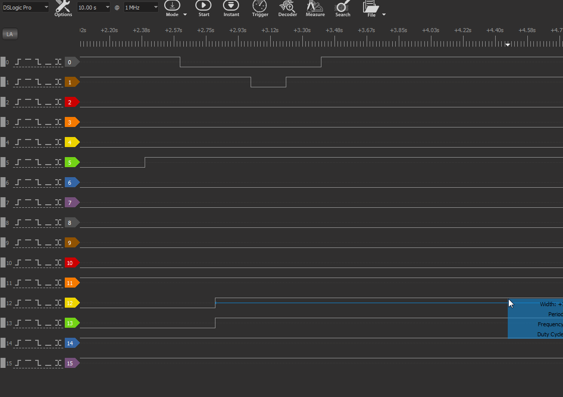

    尊敬的 Kevin:
    我对程序进行了一些更改、使 T3可见得更好。 LDAC 始终连接低电平。 引脚配置与上述相同。
    Mario
    Mario、
    谢谢。 考虑到时间刻度总体相当宽松、序列在较高层面看起来是正确的、现在从这个角度来看、我们似乎很好。
    我在前面提到过的主题中已经尝试过同步和异步模式更新 DAC 的两种情况(LDAC 始终切换为低电平)。 您是否尝试切换 LDAC? 我要探讨的问题是、LDAC 在上电时是否正确设置了 LDAC 状态、而同步模式与异步模式是根据 LDAC 在上电时的状态设置的。
    我要尝试的另一件事是执行读取序列、以便进一步验证数字计时。 一项测试是简单地读取加电时包含非零值的增益寄存器。 第二、我建议在其中一个写入后对数据寄存器执行读回测试、以验证是否锁存了正确的数据。
