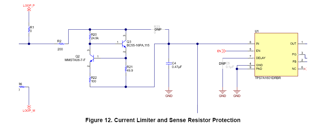

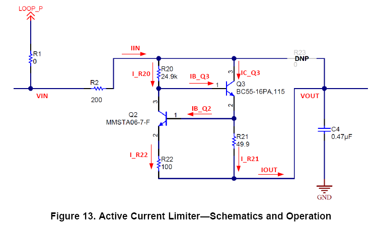

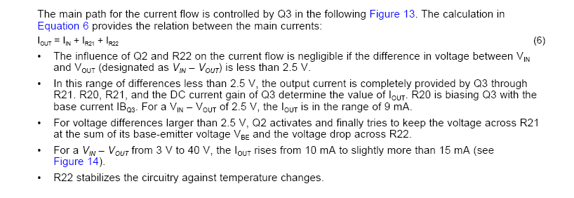

1.我参考了"4-20mA 电流环路变送器参考设计- TIDUAM6"。 请参阅文件第16、17/27页。 下面描述中的等式6表示 Iout = Iin + Ir21 + Ir22、而我认为它必须是 Iout = Iin = Ir21 + Ir22。 请说明我的结尾是否有问题
请您详细说明文件图12下的说明。 2.5V 是如何作为参考值出来的、为什么不是其他值呢?

    1.你是对的。 流入输入的所有电流均构成 Iout。
    这不是一个确切的值,但主要是因为2.5V/250=10mA,10mA*49.9ohm =.5V,这小于打开 Q2所需的 VBE。 因此、在2.5V 的差异下、所有电流将流经 Q3。 这可以被视为最大正常工作电流。
    该电路的工作方式是、当电流不受限制时、由于 VBE 过高、电流流流过 Q3。 在 R21两端的电压为0.6V-0.7V 的特定点、Q2将导通并开始下拉 Q3的基极。 当然、当这种情况发生时、它不是打开或关闭的、而是达到一个工作点、将电流限制在一个近似值、即 VBE/R21 = 0.7V/49.9 = 14mA。 确切的电流限制将取决于 BJT 的属性。
