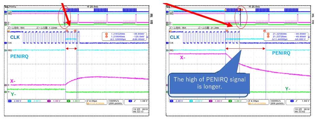

我们的客户将 X-/+和 Y-/+线路上的一些电容器从1000pF 更改为0.01uF。 (例如、X+和 GND 之间的电容器)、因为这样可以提高 ESD 容差。
然后、他们发现了变化前后的差异。
您能就以下问题向我们提出建议吗?
1) 1) PENIRQ 信号升高的时间更长。
  该电容器为何会影响时间?
2)时间仅影响 X 侧。 (请参阅下面的波形)它为什么仅影响 X 侧?
  控制位;A2=0、A1=0、A0=1、MODE =0、 SFR/DFR=0、PD1、PD0=00

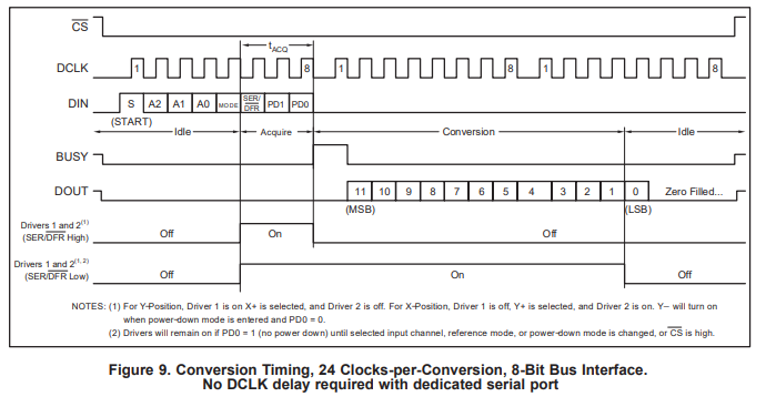

    我们已经查看了这些材料、感谢您的分享。 原理图看起来合适。 您能确认另外两件事吗?
    1) 您使用什么通信方法与 TSC 器件通信? 它看起来像图11中所示的转换时序
    2) 您是否使用第12页中描述的方法之一来克服在使用大型外部电容器时触摸屏稳定的一些常见问题? 如果是、您能否确认哪一个?
    将 A0-A2设置为100时、此操作将在 X+连接到 ADC 输入的情况下为 Y 测量配置器件。 您可以看到、当器件进入由00的 PD0/PD1设置定义的低功耗模式时、Y-驱动器在图像中变为有效状态并被拉至 GND、然后该设置应启用 PENIRQ 输入。 在此状态下、X-将悬空并被拉至与 X+(监控 PENIRQ 功能)相同的电压、但必须通过相关的触控电阻为连接到输入端的电容器充电。 是否可以将 Y-探针切换到 X+引脚、以便我们可以同时检查较长 PENIRQ 情况下的 X+和 X-行为? 在您的图中、PENIRQ 看起来会根据 X 输入的上升/下降特性有所降低、我们需要进一步研究。

    感谢您共享附加数据。  客户希望 TSC2046的运行更接近图9中定义的值、具有非常扩展的采集阶段、以帮助实现输入趋稳、同时仍使用100nF 的大输入电容器。  我们尚未看到 TSC2046以这种方式计时、不确定这样做是否会产生任何影响。  大多数客户会减慢整个数字通信流的速度以增加采集时序、但由于通信似乎可以正常工作、因此除了 PENIRQ 功能、这似乎不会导致其应用出现问题。

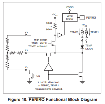

    关于 PENIRQ 功能、新图像显示 X+下降时间是 PENIRQ 时间段的主要决定因素。  一旦 X+输入被拉至连接到 PENIRQ 电平转换器的缓冲器的逻辑阈值以下、PENIRQ 信号将变为低电平(请参阅下面的图9)。  X+输入的下降时间将取决于 Y-驱动器通过触摸板电阻对 X+输入端的100nF 电容放电的速度。
    在 X 通道测量之后更容易看到这种行为的原因是、根据 X 位置、在断电驱动器(Y-)激活之前、X+输入电压被充电至不同的电平。

    >一旦 X 输入被拉至连接到 PENIRQ 电平转换器的缓冲器的逻辑阈值以下,PENIRQ 信号将变为低电平(参见下面的图9)。
    我认为以上解释不是关于 X。 它与 X+有关。 是这样吗?
    根据数据表中的图10、当 X+输入被拉至低电平时、PENIRQ 将变为低电平。

    我指的是 X+、X-、Y+和 Y-输入上的电容器。  Vcc 电容不应直接影响此性能、但正常运行也需要 Vcc 电容。  该器件不需要这些线路上的电容即可正常工作。  但是、我们知道客户会定期加入这些产品、以提高 ESD 性能、需要由客户确定其价值。  客户确定的行为没有功能问题、不会对器件造成损坏。
    你是正确的、我错误地键入了该句子、并打算按照你的建议编写"X+"。  我编辑了上一个帖子以进行更正。
