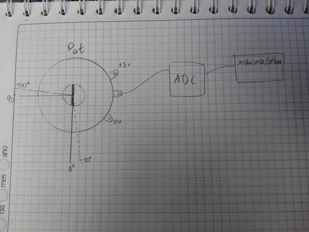

大家好、我是一名学生、我正在尝试使用精密电位器进行0-5V 范围内的角度测量、我需要0.01°的角度测量精度。 我已经浏览过不同 的 ADC 和数据表。 对我来说最重要的一点是精度和可重复性、我认为 ADS1115完全适合执行任务、但我仍然不确定。
我的问题是、我可以使用 ADS1115来实现这一点吗?或者、我是否完全偏离了标准?
    Bryan、
    ADS1115很可能接近您所需的值。 当然、我认为最好仔细了解一下您对系统的看法。 如果您的测量电压介于0至5V 之间、则 ADS1115需要在±6.144V 输入范围内运行。 在这种情况下、您的测量值将由26667个总代码表示。 我从[5V/(2*6.144)]*2^16获得该值。
    °您尝试以0.01 μ s 的增量表示360°、则需要36000个代码。 这接近您所需的内容、但可能很短。
    您能否发布原理图以及有关您想要尝试测量的内容的更多信息? 可能有一种简单的方法来构建它、但我需要了解有关您的系统的更多信息。 如何测量精密电位器? 您是否使用已知的基准电流驱动电位器? 发布您认为您的系统将如何构建、我们可以讨论详细信息。

    感谢您的快速回复。
    很抱歉划线很糟糕、但在上面、您可以看到将如何进行测量。
     °°范围为-10°至100°、因此大约120不是所有360都需要
    表示的。 在给定电位器位置的情况下、实际电压值将介于0.8~0.9V 至之间
    2.6~2.8 V、这就是我认为16位就足够了、但也许我应该选择18或20来覆盖整个范围、使其位于安全侧。
    Bryan、
    好的、我可以看到您尝试执行的操作。 此时、我认为您可以使用16位。 如果您只希望获得120°的电弧、分辨率为0.01°、则仅代表12000个代码。

    感谢您的建议、我再次查看了电位器数据表、它使用了"导电塑料"、因此我认为它可以正常工作、但我还有另一个问题: 为了精度起见、最好制作+5V 电压并将其与用于差分输入的抽头一起使用、或者仅使用
    作为单端输入的抽头?
    Bryan、
    您是否询问 ADS1115的输入选择? 您的问题并不完全清楚。
    对 MUX[2:0]= 000进行编程可能存在差异(选择用于雨刮器的 AIN0、将 AIN1设置为 GND)或 MUX[2:0]= 100 (选择用于雨刮器的 AIN0、选择用于负输入的 GND)。 但是、这些设置在功能上是相同的。 MUX[2:0]=1xx 似乎是单端的、但 ADC 输出仍将表示为差分输入。 这意味着 ADC 输出将仅通过15位表示。
    您应该考虑使用4.096V 基准、而不是使用5V 基准。 这样、最大输出电压与 ADC 的正满量程范围保持一致。 您将能够最大限度地提高测量分辨率。

    "您应该考虑使用4.096V 基准、而不是使用5V 基准。 这样、最大输出电压与 ADC 的正满量程范围保持一致。 您将能够最大限度地提高测量分辨率。"
    有点困惑、是否需要使用4.096V 作为 VDD?
    Bryan、
    我意味着输入电压范围应与 ADC 测量范围保持一致。 这又回到了我在第一篇文章中所说的内容。
    对于 ADS1115、您可以使用多个输入范围(±0.256、±0.512、±1.024、±2.048、±4.096、±6.144)。 如果使用5V 输入、则必须使用±6.144V 范围。 在这种情况下、最小输入信号为0V、最大输入信号为5V。 使用±6.144V 范围时、您仅使用26667 ADC 输出代码来表示测量值。
    如果将4.096V 驱动器用于 POT、则可以使用±4.096V 范围。 即使您没有任何负输入、0至4.096V 输入仍将表示为32768个代码、这将为您提供更好的 POT 角度分辨率。
    无论如何、您只需对其进行一点处理即可。 它不应太难构建。
    吴约瑟
    再次感谢您的回复!
    哇哦,我完全忽略了这一点!你对了,是的,现在,我认为我已经足够确定了,可以订购部件并开始使用。 感谢您的耐心等待和回复。
    Bryan、
    没问题。 我仍然担心开关的机械结构会限制测量的分辨率。 但是、您应该能够在不出现太多问题的情况下构建该工具、并且能够自己验证结果。
