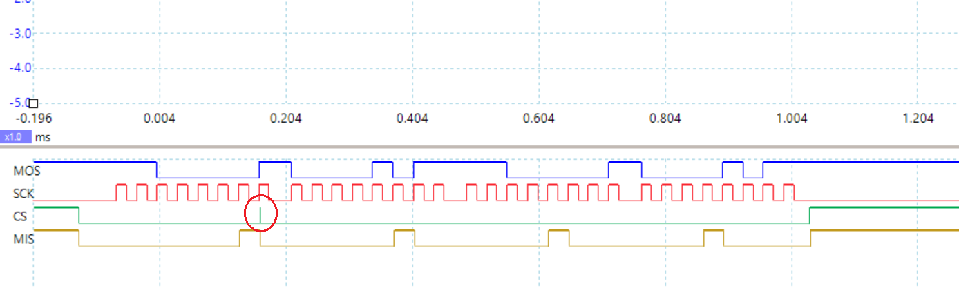

在使实际电路板正常工作之前、我尝试使用 ADS1118 EVM 在 STM8上开发一些固件、而 ADS1118 DOUT 未按预期工作。 我已将 EVM 与提供的 USB 连接和软件配合使用、看起来 ADS1118未损坏。
下面是 EVM 软件读取数字时得到的示波器。
我的硬件连接只是 SPI 引脚到连接到 ADS1118评估模块上测试点的夹具跳线。
当我尝试将 EVM 单独与 STM8开发板 SPI 引脚连接并请求数据时、我将得到以下结果:
我还一直尝试将 CS 保持在低电平、其外观如下:
请有人帮助我解释我在这里的错误吗? 我已经在这个问题上停留了3天以上。 如果有任何建议,将不胜感激。
    Maggie、
    从图中、您是否在谈论/CS 和 MISO 的小尖峰? 我已经复制了您的第一幅图、并在这些线条中圈出了这些小剪子:
    它看起来有点糟糕的连接。 首先、我要检查从主器件到电路板的所有线路和接地连接。 设置电路板时、我忘记多次接地。
    在该图中、SCLK 看起来对于器件足够慢(2MHz)。 您似乎也在发送 D10Bh 两次、这对于32位数据传输是可以的。 但是、它看起来也像是/CS 中断通信。
    对于第二个图、MISO 线路上似乎有另一个单独的鞭子。 您能否获得一个示波器来查看这些数字线路? 我不确定、但可能会有一些噪声耦合到/CS 线路中、但逻辑分析仪拾取的范围太窄。
    似乎确实发生了一些正确的情况、MISO 在前16个 SCLK 之后似乎有很大变化。 如果/CS 上有噪声、则通信将不会按预期运行任何内容。 无论如何、我们都可以在返回后讨论不同的测试、而不仅仅是清除这些线路上的噪声。

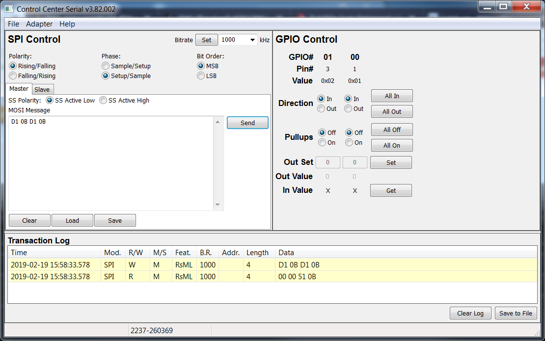

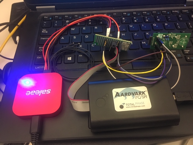

    我想我会尝试以与您相同的方式将其组合在一起、我能够使其正常工作。 我使用具有总相位 Aardvark 的 ADS1118EVM 作为控制器和 Saleae 逻辑分析仪。 这是我的设置:
    使用 Aardvark、我设置了一个 SPI 控制器来发送32位数据。 我发送了两次 D10Bh、我认为这是你在做的。 这里是 Aardvark 设置(请注意、我将以1MHz SCLK 的频率发送该设置)。

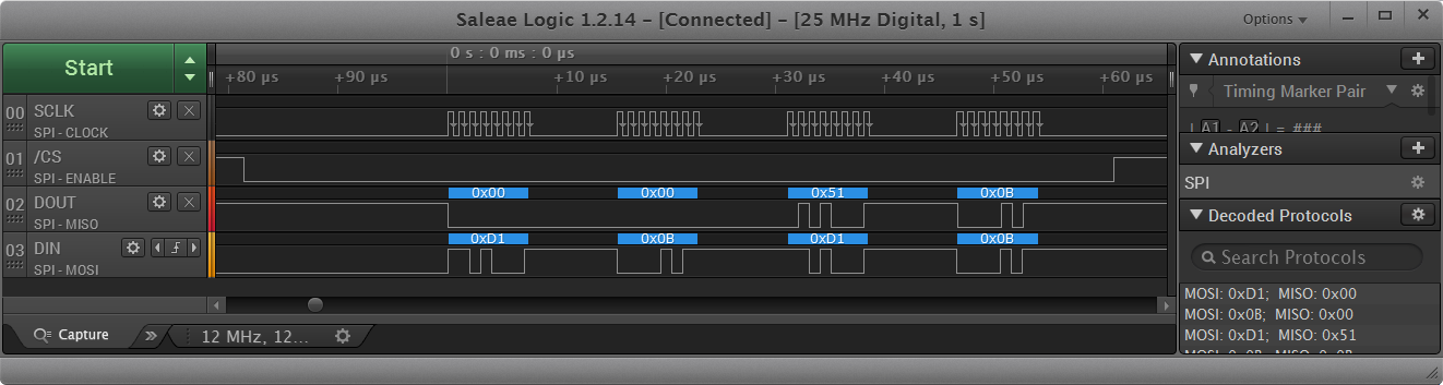

    同时、我使用 Saleae 查看 SPI 总线上的数据:
    我确实从器件获得了响应、输出符合我的预期。 我要注意的是、我确实有很多导线往返于 EVM 板上、但似乎并没有影响通信。
    我不能使用 STM8真正重复您的设置、但如果您对 EVM 连接有疑问、我可以详细介绍我做了更多的事情。

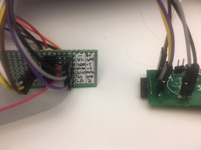

    此外、我想知道您是如何将跳线与 ADS1118EVM 连接的、您是否焊接在背面的接头上? 您能不能只是在连接上做一个更详细的图片? 我正在使用夹具、它们很难使用。 我尝试焊接、但它对我来说并不是很有效。

    下面是我的设置。 我已将一些引脚接头焊接到 EVM 上、并使用跳线连接所有器件。 有6个连接。 I use /CS、SCLK、DIN、DOUT、VDD、 和 GND。 首先、我将输入引脚保持未连接状态。 从 EVM 的底部可以看到如下所示:
    我有一个中间板、用于将 Aardvark 连接到 EVM。 Aardvark 有一组2x5的引脚接头、我将其连接到中间板、中间板上有几个引脚接头可连接到 EVM:
    中间板的底部还有一些用于 Saleae 逻辑分析仪的引脚接头。

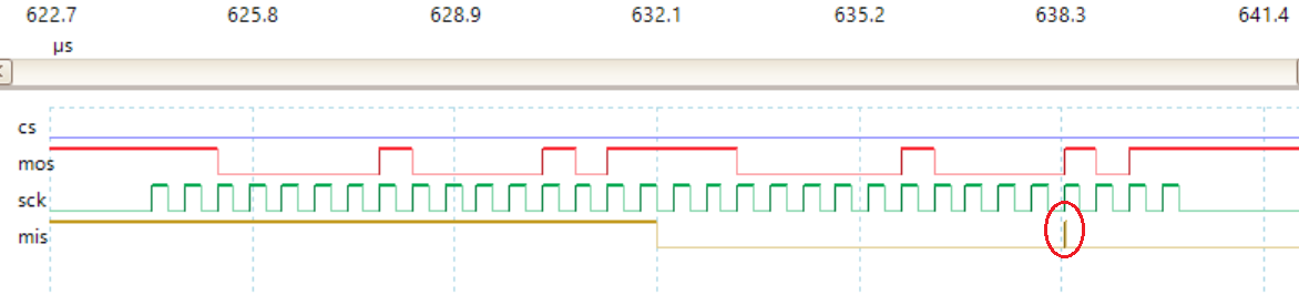

    因此、我耐心地尝试了 MCU 时钟频率和 SPI 时钟预分频器的所有可能组合。 经过一系列测试、我发现我目前拥有的 ADS1118 EVM 仅适用于 125000Hz 或更低的 SPI SCK 频率。 我很幸运、任何高于该频率的频率都不会出现问题。 MISO 开始表现异常。
    下面显示了我工作的最快时钟频率、SCK 脉冲高电平或低电平为3.33us。 但是、根据数据表、时钟脉冲信号应在大于100ns 的任何值下工作。 我是否有机会以某种方式断开芯片以导致此行为?

    我认为、基于来自微控制器的 SPI 时钟分频器、SPI 通信中存在某种噪声。 如果您返回浏览所有图、则会发现/CS 上偶尔会出现与 MOSI 上升沿重合的噪声。 在其他图中、MISO 上的噪声似乎相同、但这不应影响通信、因为数据在 SCLK 的下降沿计时。 在最新的逻辑分析仪图中、/CS 干扰出现一次、如您在此处所见:
