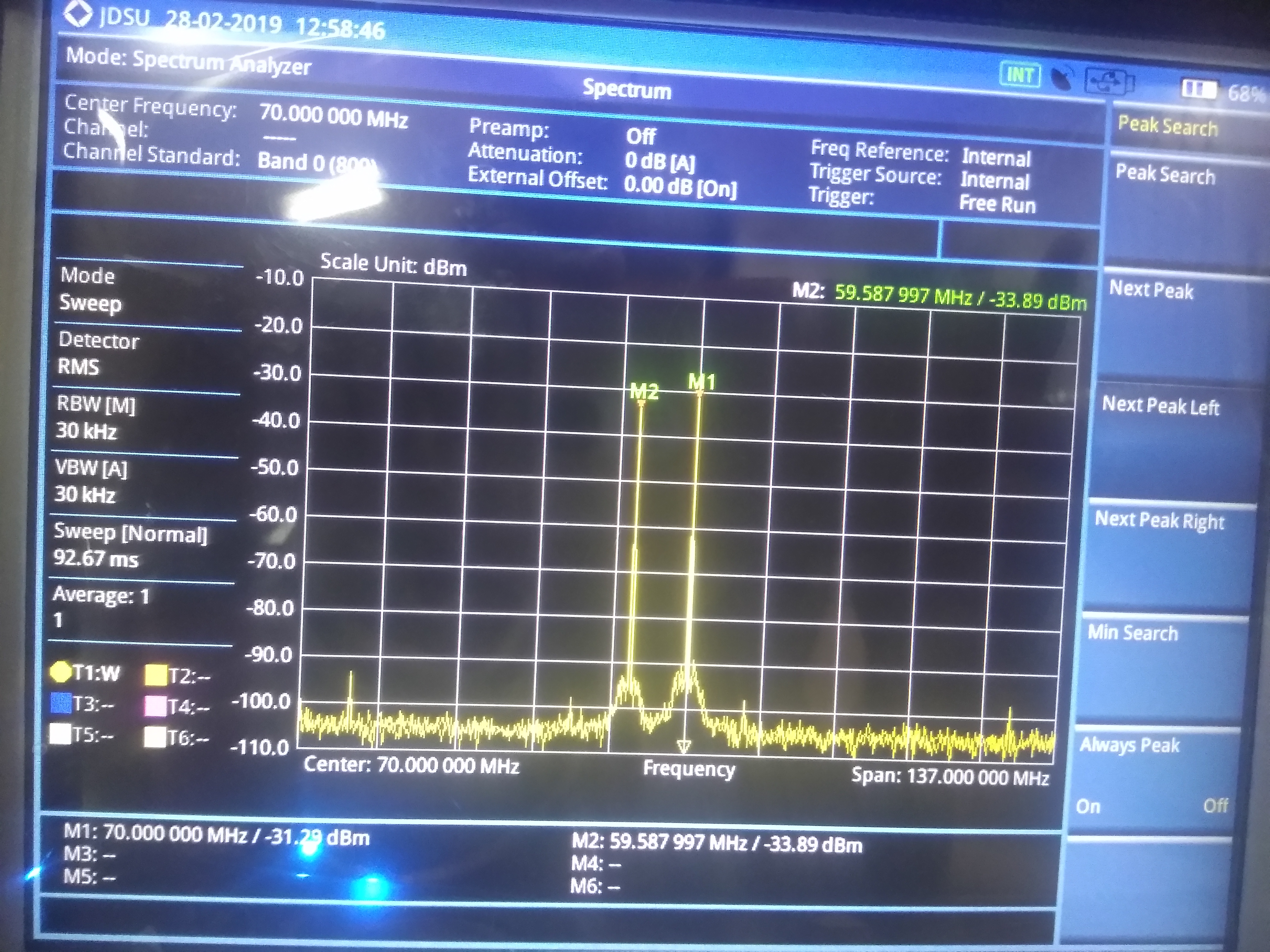

我尝试将 DAC38J84设置为自检模式并生成所需的 NCO 输出。
DAC CLK=518.4MHz
REG_MAP (0)<= x"00_0000";
REG_MAP (1)<= x"2f_0001";
REG_MAP (2)<= x"01_0003";
REG_MAP (3)<= x"02_2050";
REG_MAP (4)<= x"12_0000";
REG_MAP (5)<= x"13_0000";
REG_MAP (6)<= x"14_8E39";--NCO 相位 AB 下限--72M
REG_MAP (7)<= x"15_38E3";--NCO 相位 AB 中间
REG_MAP (8)<= x"16_238E";
REG_MAP (9)<= x"17_0000";
REG_MAP (10)<= x"18_0000";
REG_MAP (11)<= x"19_0000";
REG_MAP (12)<= x"1A_0020";
REG_MAP (13)<= x"1B_0000";
REG_MAP (14)<= x"1E_9999";
REG_MAP (15)<= x"1F_9980";
REG_MAP (16)<= x"1F_9982";
REG_MAP (17)<= x"1F_9980";
已尝试生成68MHz、70MHz、72MHz。 在所有三种情况下、除了所需的信号外、还会观察到一些其他频率下的显性信号、如下图所示。
是否有人能告诉我此类输出的原因?
提前感谢。
Suma

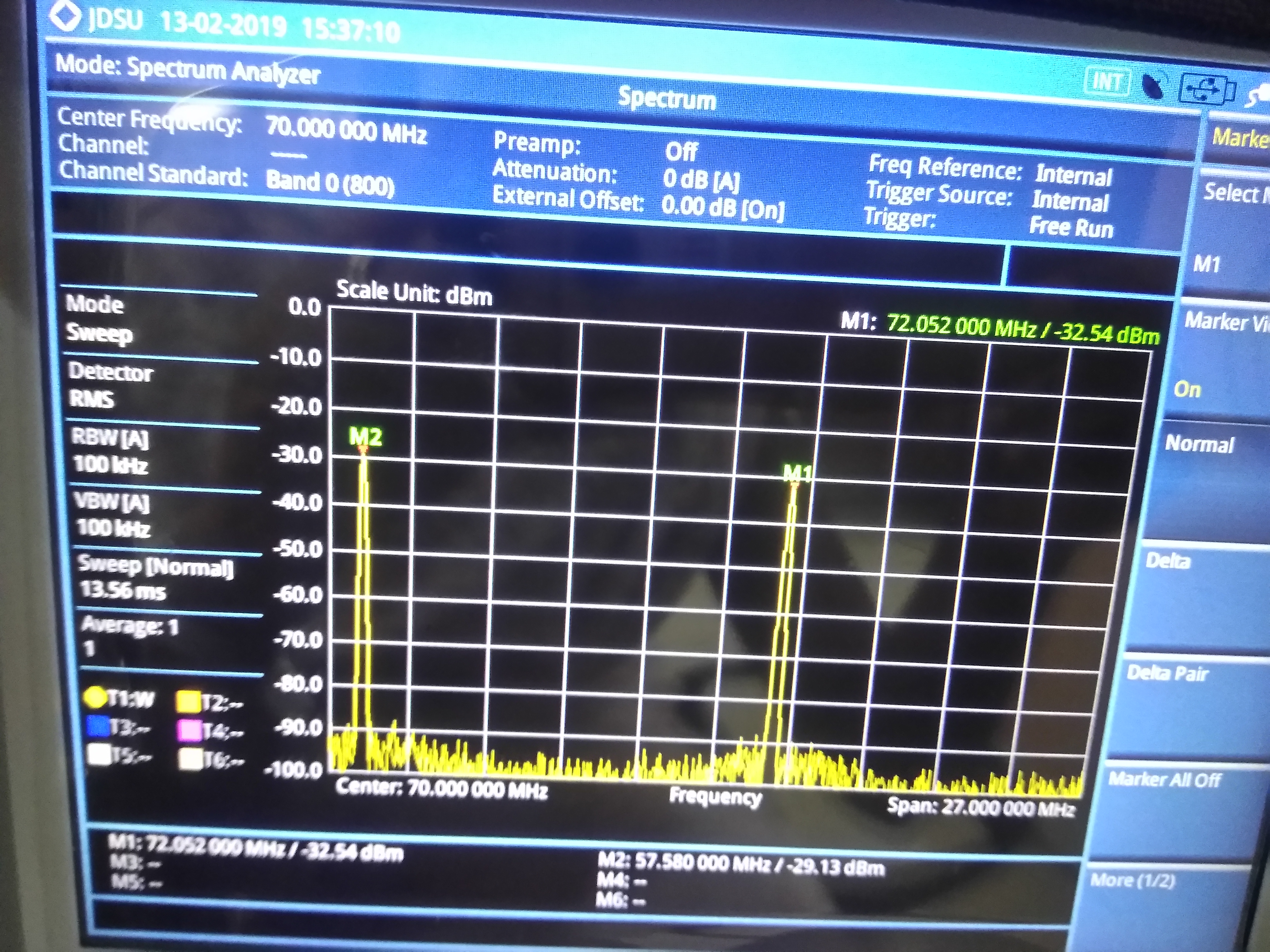

    您好 Eben、
    我增加了频谱分析仪的范围并进行了捕获。 请检查以下图片。
    谢谢、此致、
    Suma
    您好、Suma、
    您能否检查时钟源、可能需要一些滤波来消除杂散音调。 我怀疑您可能具有高水平杂散或次谐波、这些杂散会在第一奈奎斯特区域内产生这些额外的杂散。 理想情况下、从直流到时钟频率两倍的时钟源的频谱中不应存在任何其他音调。
    埃本
