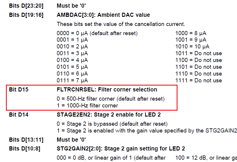

在 AFE4490的数据表中、有 一个低通滤波器寄存器、如下所示:
当开关频率为10kHz 时、该滤波器配置将使10kHz 采样数据无用、
您能否帮助检查该低通滤波器是否可以旁路?
谢谢。
    您好、Oliver、
    由于心率信号约为2Hz、因此上述低通滤波器不会导致接收到的信号衰减。
    如数据表的图54所示、滤波器导致的衰减取决于占空比、并且高达10Hz 的输入信号非常小。
    此外、我们不支持10kHz 采样(最大值为5kHz)。
    Prabin。
